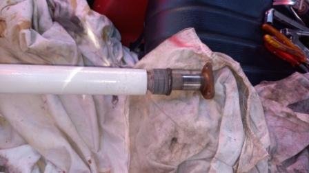

Je me remets sur mon alignement de volant. Malheureusement je ne peux faire ce que m'a suggérè looping33. En effet la colonne de direction est d'un seul tenant. (comme les anciennes 2cv avec un cardan
en plus) Voir photo.
Il faut donc que je désolidarise le tube de direction de la crémaillère et en jouant avec ses cannelures pour rattraper le défaut.
Le Hic c'est de pouvoir accéder a la crémaillère. Et là bonjour. Je ne vois pas comment faire .J'ai pensé démonter la joue d'aile pour pouvoir mieux y accéder.
Qu'en pensez vous ?
Merci pour vos réponses
Papycitron16
Messages : 1509
Localisation : Finistère
Re: Alignement du volant
Message par Papycitron16 »
Bonjour ,
Es-tu sûr que tes biellettes de direction sont bien réglées ? Le nombre de filets visibles des pas de vis est il identique à droite et à gauche ? Compte le nombre de tours de volant , divise par deux et mets ton volant dans cette position . Comment sont tes roues , en ligne droite , vers la gauche ou vers la droite ?
Amicalement ,
PapyCit
gino23
Messages : 80
Enregistré le : jeu. 19 nov. 2020 21:02
Localisation : Gard
Message par gino23 »
Merci Papycit
Ce que tu me suggeres sous entend que ce que je comptais faire n'est pas terrible.
Donc je vais remonter le tube de direction, le neiman et je vais vérifier avec ta méthode.
