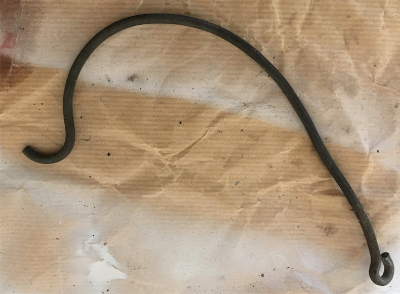

J’ai cette pièce qui me reste dans les mains et qui me laisse perplexe, A quoi peut elle servir?
Avant de démonter ma méhari j’avais pris quelques photos heureusement, et elle servait à maintenir une partie du faisceau, mais est-ce une pièce d’origine ?
Si non comment tient la partie du faisceau qui va à l’alternateur et au démarreur ?

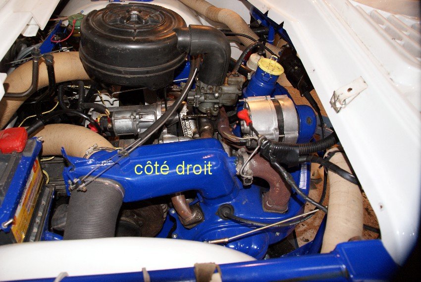

J'ai l'impression que c'est la patte qui tient le faisceau qui va vers l'alternateur . Mais quand je regarde la mienne de patte, elle est légèrement différente . Alors est ce que c'est celle là :roll:

Oui cette pièce sur ma méhari tenait le faisceau au niveau de la boite de vitesse.
Elles se ressemblent, mais légèrement différente.
La tienne est d'origine ?

Je pense que c'est plutôt un écarteur pour le conduit de chauffage, pour dégager le levier de vitesses. En tout cas sur la mienne c'est comme ça. Sur la part-list de ckc.dk on retrouve cette pièce dans la partie chauffage.

Ha oui ca pourrait être ca! en tout cas sur la mienne l'ancien proprio en avait détourné son utilisation.
Quelqu'un aurait des photos de sont emplacement exacte ?

Bonsoir,je confirme la version de DAVID60 sur ma méhari de 1981 cette patte est fixée sur la plage auvent et sert d'ecarteur au manchon de chauffage.

c'est exact , j'en démonte une de 81 et il y a bien cette piece pour le tuyau de chauffage

Merci pour les photos, sur la mienne il n'y avait plus de manchon! et servait donc à tenir des cables électriques
