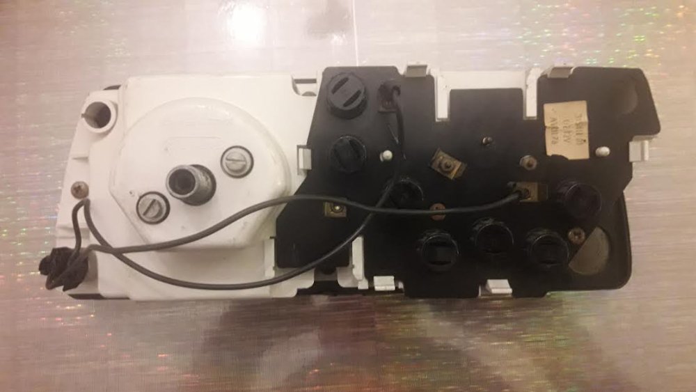

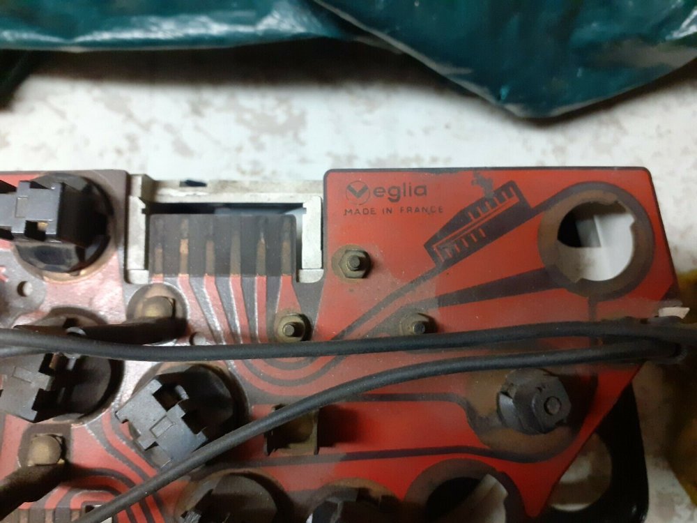

Pouvez vous me confirmer que les connectiques ne corespondent pas entre ces deux compteurs .

Une chose est sûre, ce ne sont pas des compteurs de méhari en tout cas
David

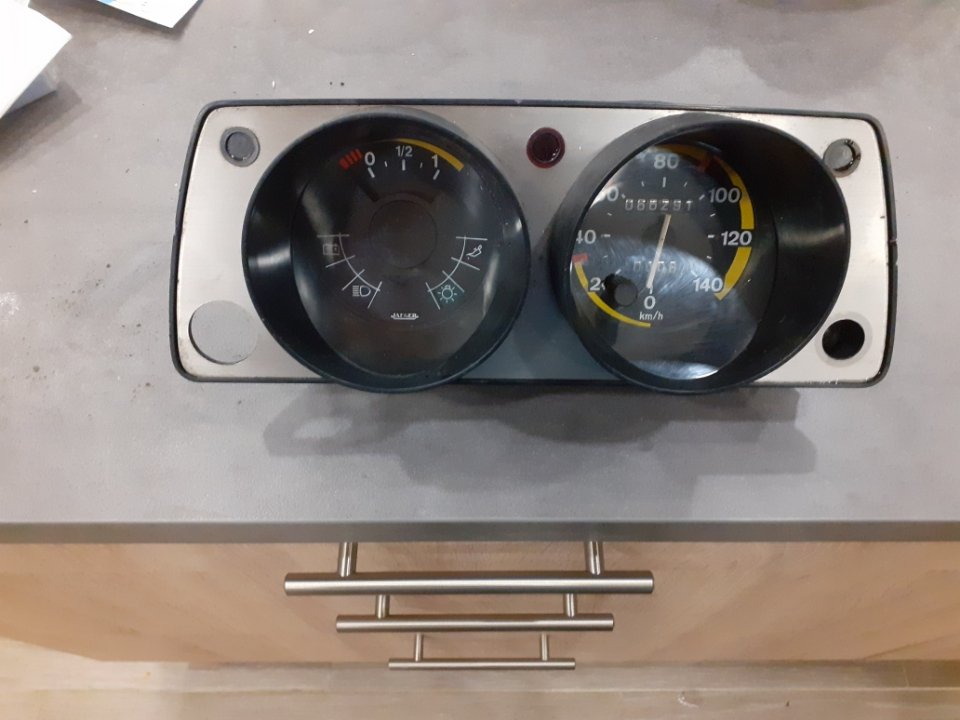

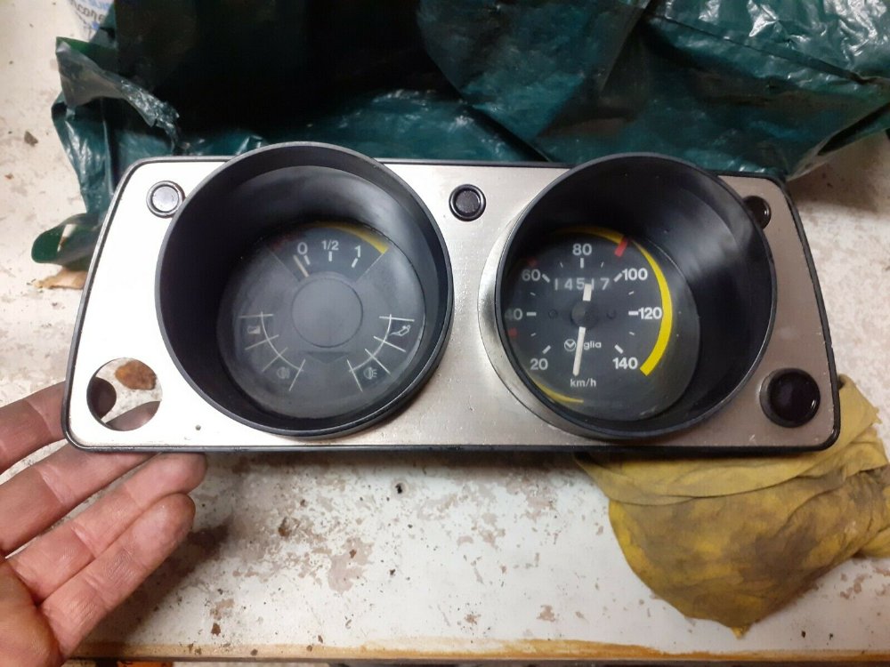

Suite au crash frontal de ma Méhari, j'ai installé un compteur de lna comme les premières photos .
La seule différence est le voyant de charge, sur la LNA c'est une simple ampoule car elle correspond à la sortie témoin de l'alternateur du 652cc.
Si on branche ce compteur sur le faisceau Méhari la lampe reste allumée car le compteur Méhari est prévu pour un module électronique réagissant aux tensions batterie, enfiché sur la platine et qui s'allimente par le contact.
