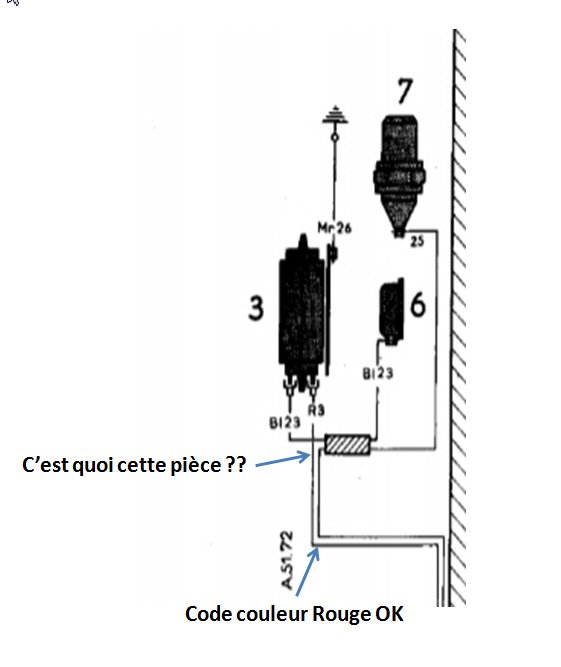

en se référant au plan il y a une pièce que je ne trouve pas .
6 ALLUMEUR   LE 7 CONTACTEUR D HUILE   IL Y A LA BOBINE   Mais le rectangle c'est quoi ???

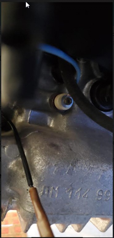

sur mon contacteur j'ai mis une cosse et un fil ,faut que je trouve ou ca va ?
on voit à gauche un autre fil ,avec code couleur Marron et cosse ronde femelle je ne sais pas ce que c'est ?
en sortie d'allumeur ,j'ai deux fils, un code couleur Rouge ronde femelle (pour bobine je pense ) et l'autre cosse plate femelle sans code couleur(peut etre que ca a été modifié !!! )

La pièce que tu trouves bizarre est en fait du souplisseau plastique dans lequel on glisse les 2 fils , celui qui vient de l'allumeur et celui qui vient du mano contact d'huile N°9.
Ces 2 fils courrent à l'intérieur de la gamelle qui protège l'hélice de refroidissement . Il y a un noeud pour le bloquer et on le fait sortir de la gamelle par un trou à environ 2 heures centré sur l'axe de la poulie. Cette sortie est protégée par un morceau de caoutchouc spécifique afin de ne pas couper les fils par les vibrations. Ce souplisseau contenant les 2 fils est bloqué par une patte en fer à tordre sur le bas de la gamelle à l'intérieur.
En sortie de l'allumeur, il n'y a qu'un fil, le rouge celui qui va à la bobine. Si tu en as un deuxième, c'est celui d'origine qui allait au mano contact.
C'est bon?
Bonne remontée.

Salut Loulou , en fait j'ai encore deux autre fils qui sortent de la gamelle qui protege l'hélice .
en fait j'ai donc 4 fils qui sont sur le bloc moteur
un qui vient du contacteur d'huile
un qui sort derriere le bloc hélice
et deux qui sorte de la gamelle !!!!

Je pense que tu as rajouté des fils alors qu'ils existaient déjà. Regarde bien, il n'y a que 2 fils dans la gamelle. Celui qui relie l'allumeur (vis platinées) et celui qui relie le mano contact.
On retrouve ces fils qui passent à travers la gamelle, sur la bobine pour le premier, sur le faisceau électrique pour le second.

Donc apres avoir démonté l'hélice , j'ai compris ,en fait j'avais deux fils de trop !!! j'ai raccordé le contacteur d'huile , et viré les autre fils.
