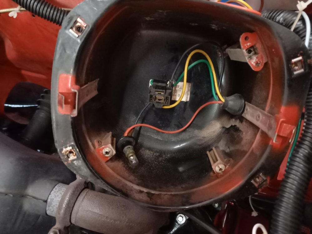

Est ce que tes cuvelages ressemblent à ça ?
Tes optiques doivent posséder 3 tiges avec des petites boules au bout . Il y en a 2 pour régler , et 1 pour la molette de réglage de charge (en haut)
Les pattes latérales sont pour maintenir les cerclages chromés en tôle AM

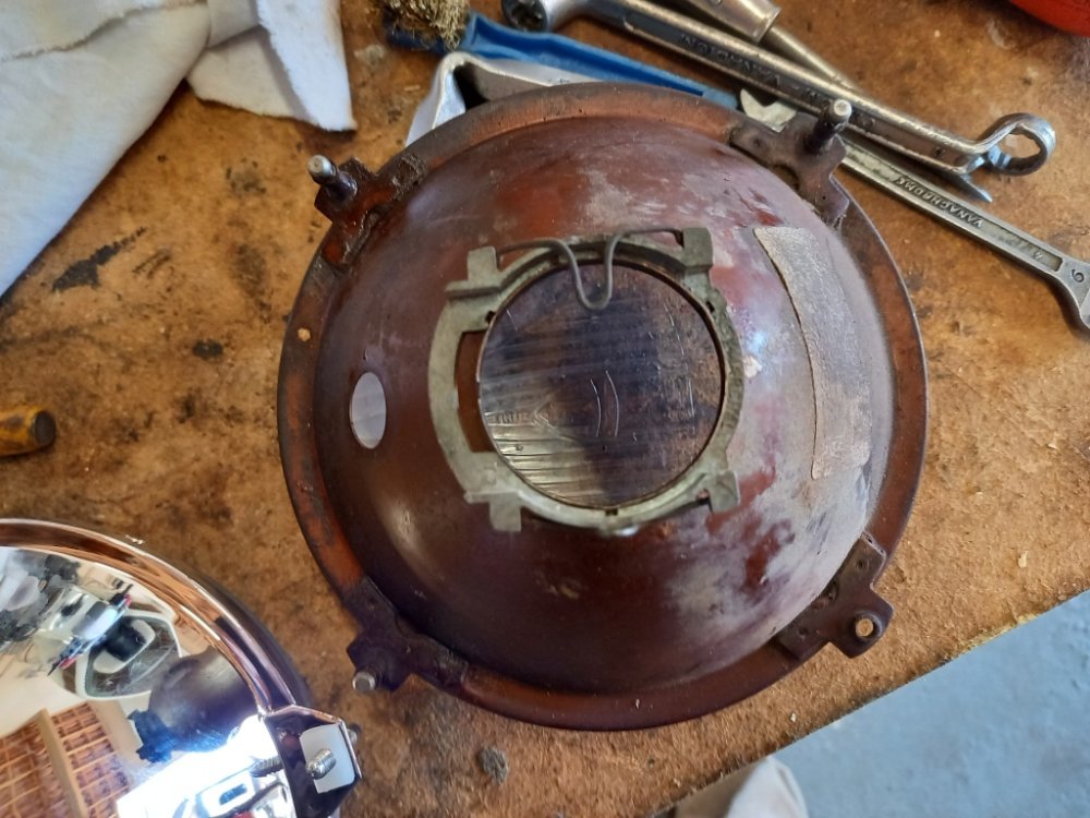

J ai fouiller dans mon stock d opitique
Un ancien model cuvelage et son optique
Et optique NM pour moi trois fixations
Re: Remplacement optiques de phare Mehari de 1971
Il y a eu 3 montages, marchal, cibié ancien modèle et cibié nouveau modèle (dont la bascule a lieu en avril 79, rien à voir avec ancienne/nouvelle face). Évidemment comme c’est interchangeable on peut panacher les ensembles complets optique/cuvelage
Sur la photo de Sergio c’est du cibié AM ? Je ne vois pas l’attache à ressort... dans l’ombre?
Édit... ah là Jérôme oui, cibié AM.
En cibié NM, gauche et droite c’est pareil.

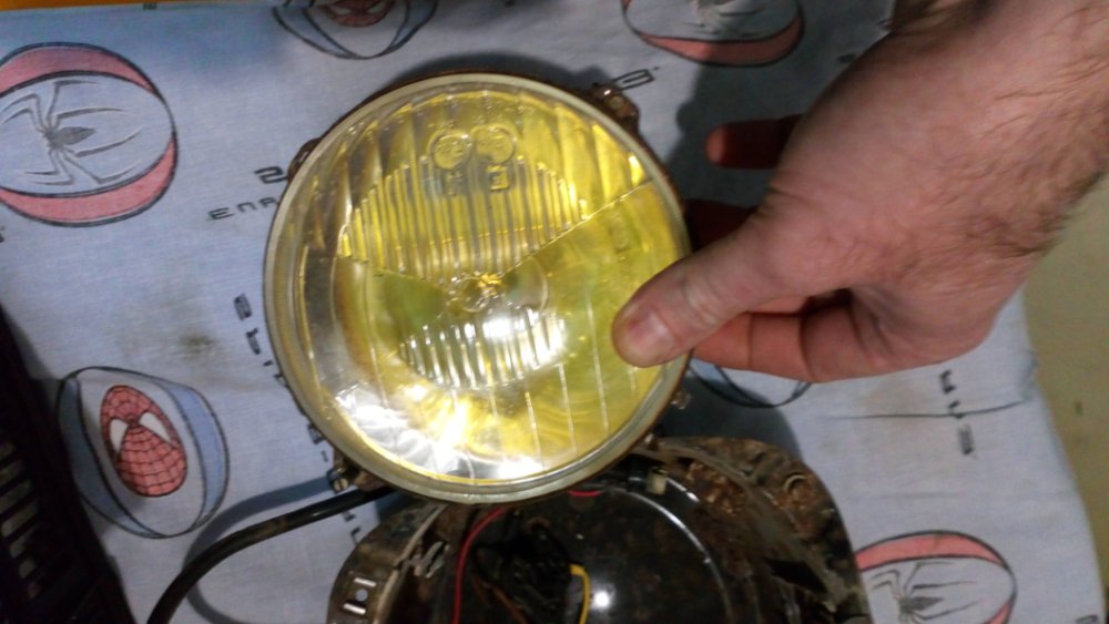

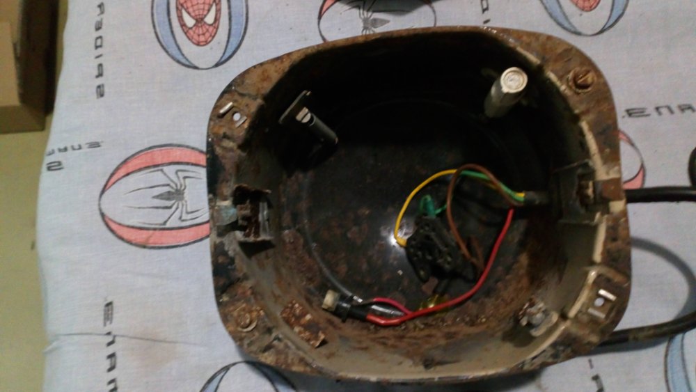

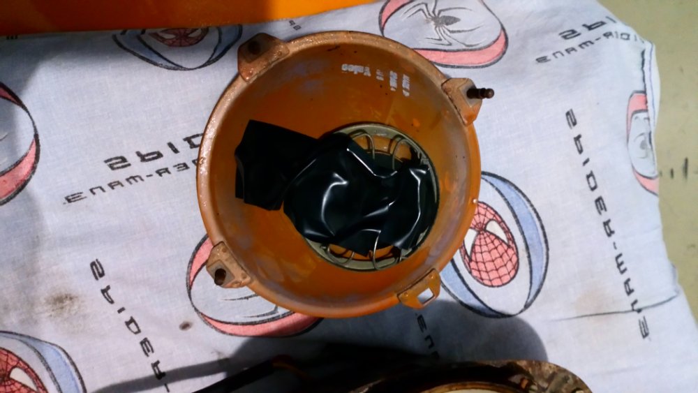

cuvelage sur la voiture avec ses 3 points de fixation
fond de cuvelage existant avec l inscription 4 3 71
optique recue de MCC avec 2 picots (pour eus ancien modele)
optique déposée avec ses 3 picots

gino23
Messages : 80
Enregistré le : jeu. 19 nov. 2020 21:02
Localisation : Gard
Message par gino23 »
Merci à tous pour vos contributions.
Comme je les ai déballés et montés, ils ne voudront pas me les reprendre.
Je vais les conserver comme cela en les bricolant pour qu'ils tiennent .
Dans un an avant le prochain CT je les remplacerais avec des 3 picots et ferais régler les phare par un pro.
