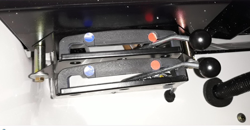

Bonjour , tj en cour de remontage de ma mehari de 71 .
je voudrais savoir si le sens de positionnement de la manette de chauffage est important .
le sens de la photo voudrais que j'y mette des cales ( que je n'ai pas !!!) dans l'autre sens ca me va bien (pas besoin de cale )
Nota : je n'ai pas encore de tableau de bord ( il est en peinture ), je ne sais pas si la manette est cachée par le tableau de bord , ou si on la voit ( avec tableau de bord fixé)
merci

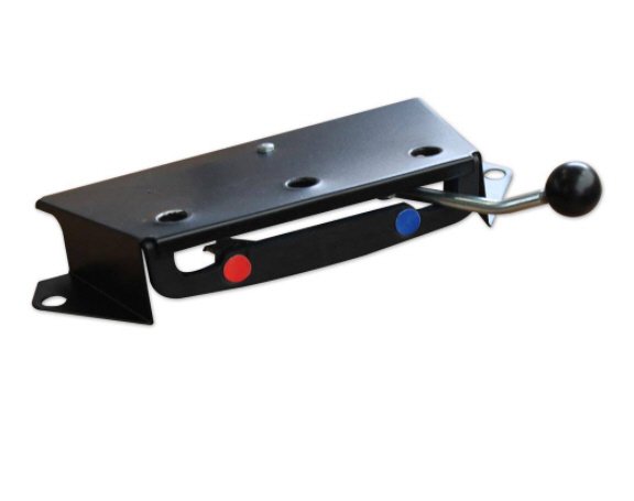

Ci joint le visuel
Re: manette de chauffage
Et bien voilà, tu as la solution à ta question :lol: :lol:

Il en faut deux ??????????
sur certaine photos de mehari ,il n'y en a qu'une !!
merci
une si 69/70 ! le reste deux

Bonsoir ,
Pour plus de précisions , une vers le moteur pour les boites à air et une deuxième en cabine pour la distribution pare brise / boite au plancher .
Amicalement ,
PapyCit

merci , il me reste donc à en trouvé une avec le cable adequat !
merci
verzu29 (93)
Messages : 389
Message par verzu29 (93) »
Ce n'est pas du cable ,la liaison se fait avec de la corde a piano (au pif je dirai 0,6/ 0,8 mm : a confirmer !)
Cdlt
mynotor
Messages : 172
Message par mynotor »
Bizarre, moi la boule de la poignée qui est une récup (un boîtier d'origine) est grise......C'est normal?
Attention, si récup occasion, les manettes de 2cv ne sont pas les mêmes au niveau de l'orientation du câble.
pour la méhari le câble doit partir vers la droite, alors que pour la 2cv, il part vers la gauche.
