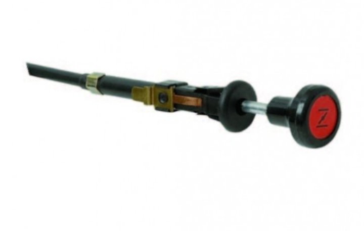

Bonjour à toutes et à tous,
J'ai commandé et reçu ce câble de starter NM. Voir photo.
Si quelqu'un d'entre vous a eu l'occasion de monter ce modèle, j'aimerai bien avoir quelques conseils pour l'installation car après bien des essais, il ne passe pas dans le logement du châssis tubulaire prévu à cette effet.

Je pense que le câble va pour une MÉMÉ nouveau modèle
J ai eu le même problème J ai passé le câble en dessous et fabriquer une patte de fixation fixer sous le tableau de bord
J ai un NM mais le tubulaire est un AN donc ce câble ne va pas
Une pense que quelqu’un de plus expérimenté que moi en MEME pourra te confirmer

J'ai monté ce modèle sans aucune difficulté sur une méhari nouveau modèle , donc effectivement va uniquement sur une mémé >78.
J'ai même la lumière qui fonctionne😅

Pour ma part, j'ai adopté la solution de gibaudan. J'ai réalisé une petite patte pour recevoir le câble que j'ai fixée sous l'emplacement prévu. Ca va très bien......mais ! je n'ai pas le témoin.
