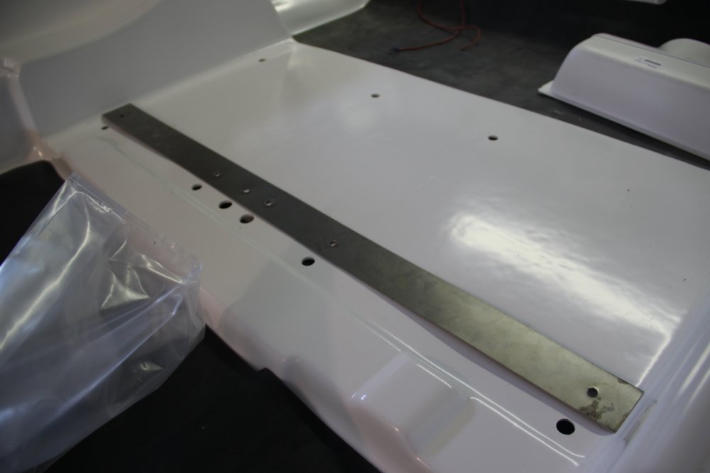

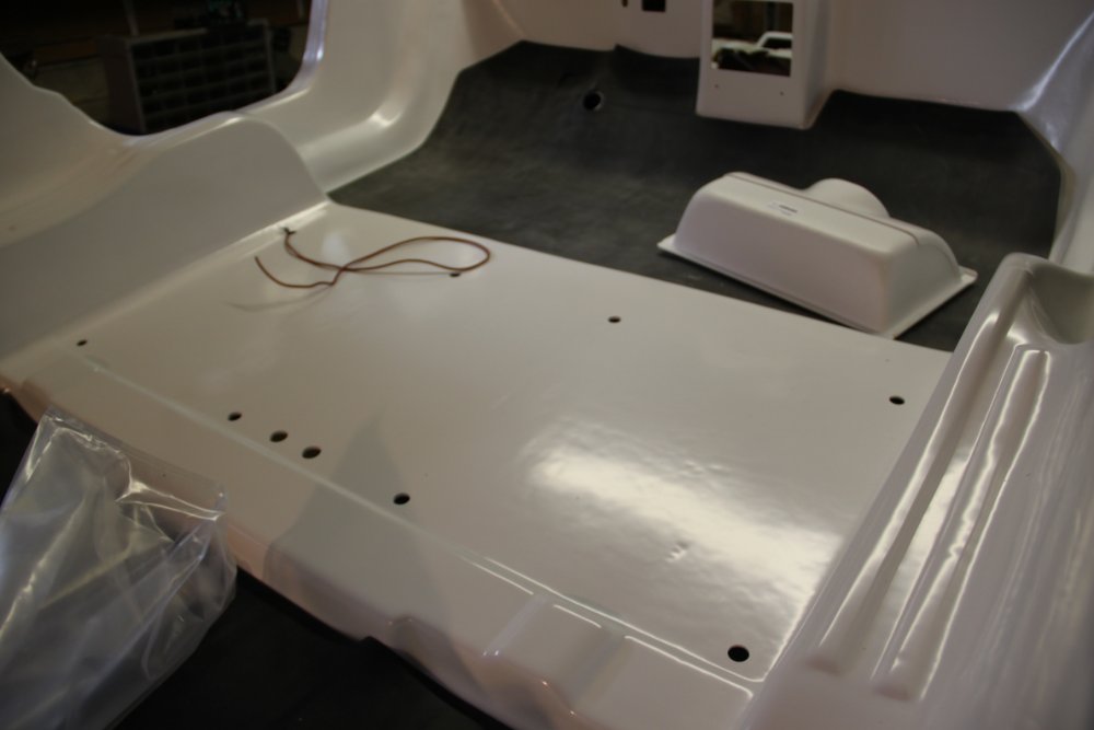

J'ai fait un gabarit et tracer les emplacements des sièges et ceintures. Sur le cadre support de sièges j'ai tracé et percé ces repères.
Avant cette opération le siège droit sa position c'était OK....par contre pour le siège Ghe non ! et grâce aux repères, le siège est maintenant déplacé de plusieurs cm vers l'extérieur. Maintenant tout se présente très bien.

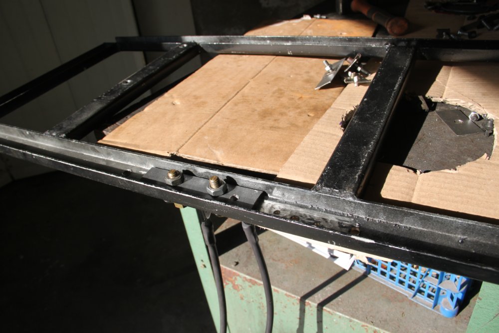

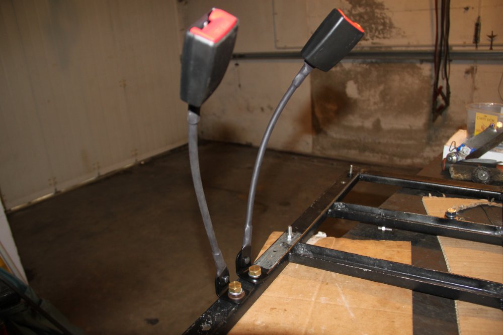

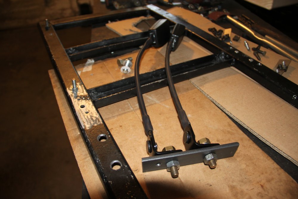

Concernant la fixation des ceintures j'ai réalisé une petite platine en plat de 30 qui va très bien dans la traverse du support. Il me reste maintenant à trouver un soudeur pour souder mes 2 écrous sur la platine et la platine sur la traverse.
Maintenant je vais préparer mes écrous M8 à souder aussi sur le cadre qui serviront pour la fixation des sièges
