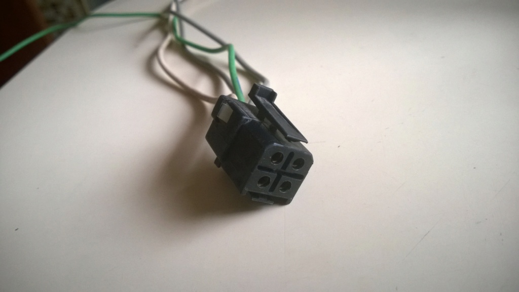

Re: Moteur d'essuie-glace
Posté : jeu. 3 sept. 2020 10:30
par LUCLAURENT BE
Donc la demande est une recherche du connecteur femelle pour moteur rond. Oui il y en a dans les tiroirs, mais on ne charcute pas volontier un faisceau récent...Image

Effectivement entre le support 2cv et celui de Méhari il y a un bon centimètre de différence d'entraxe et une platine est nécessaire pour le nouveau moteur.
LUCLAURENT BE a écrit : jeu. 3 sept. 2020 10:30 Donc la demande est une recherche du connecteur femelle pour moteur rond. Oui il y en a dans les tiroirs, mais on ne charcute pas volontier un faisceau récent...Image
bonjour
Bien sûr il n'est pas question de prélever le connecteur sur un faisceau complet et en état.
Avec le temps peut être qu'une autre possibilité se présentera et je pourrais dédommager la personne selon son désir.
J'apprécie la photo du connecteur femelle.
Bonne journée
