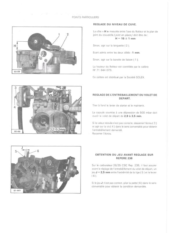

je suis perdu : je lis toutes la valeurs pour la hauteur de cuve pour ce carbu !! est ce 15 mm 18mm ou 21mm ??????? merci de votre aide
Re: reglage niveau cuve carbu 26x35 csic repere 238
Salut. Il y a en effet eu un erratum pour les fiches carbu... il se peut que certains chiffres des RTA ou des manuels non tenus à jours soient erronés.
15mm +/-1mm serait Donc la valeur définitive pour ceux concernant les 652cm3
Joint en place, couvercle sur le dos, pas plus d’un mm d’ecart entre les 2 flotteurs. Mesure faite au centre des flotteurs sur leurs faces extérieures. Agir sur la languette pour rectifier la hauteur.

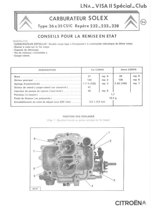

Salut à tous,
J'ai trouvé sur le net:
Si ça peut t'aider...
Oui cette page 6a est extraite du man008721 et ne faisait par partie de l’erratum, seules les fiches 3 à 6 étaient concernées.

merci à vous ! je confirme pour ce carbu c'est 15mm !!! ça fonctionne nickel ! elle ronronne comme une vielle chatte ! :mrgreen:
