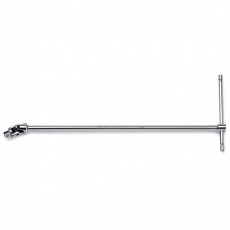

Sinon longue clé à rotule que l’on passe par le trou dans le châssis à côté des ouïes de ventilation
BertrandRd
Messages : 36
Enregistré le : jeu. 15 avr. 2021 16:46
Localisation : Oise
Re: probleme compteur
Message par BertrandRd »
Merci! ;)
