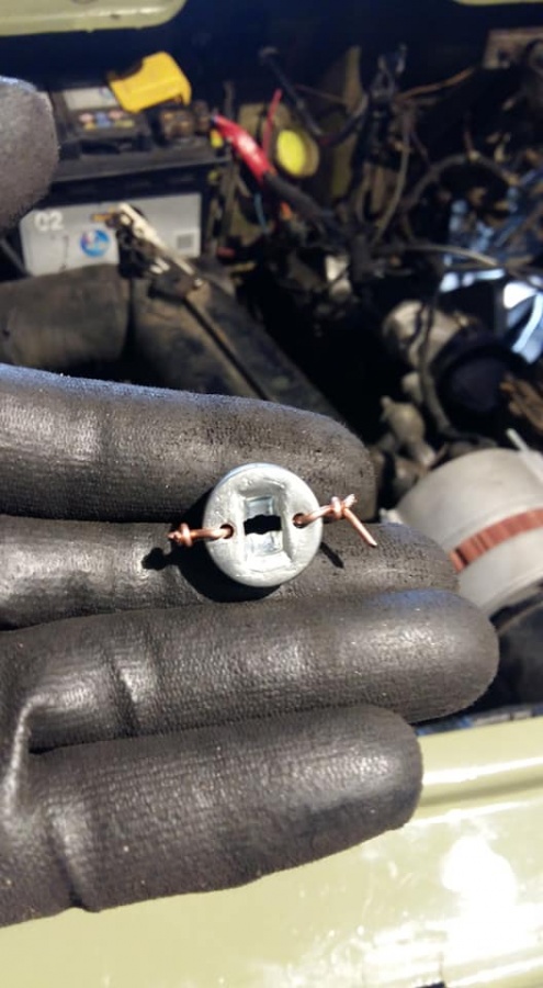

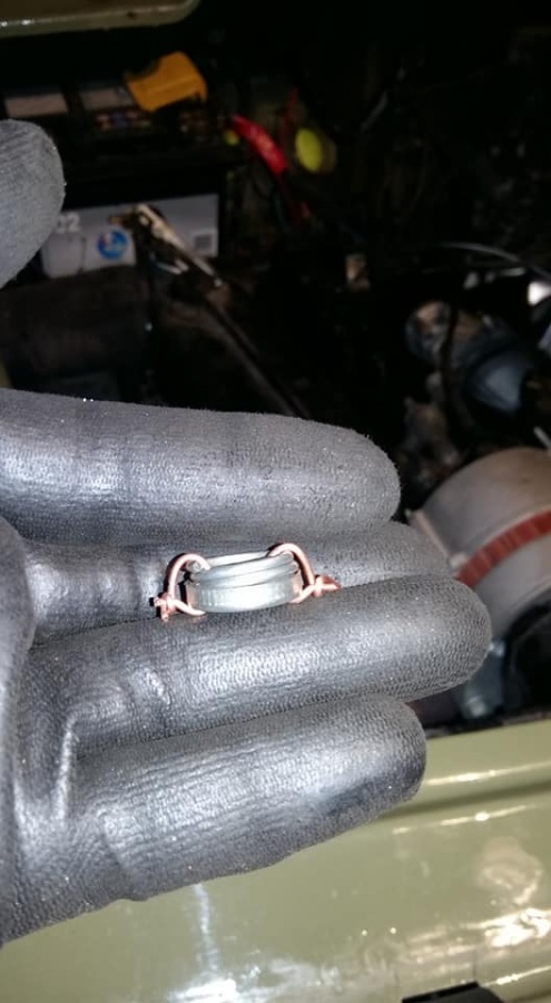

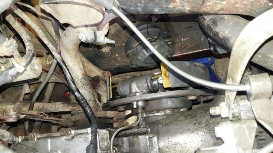

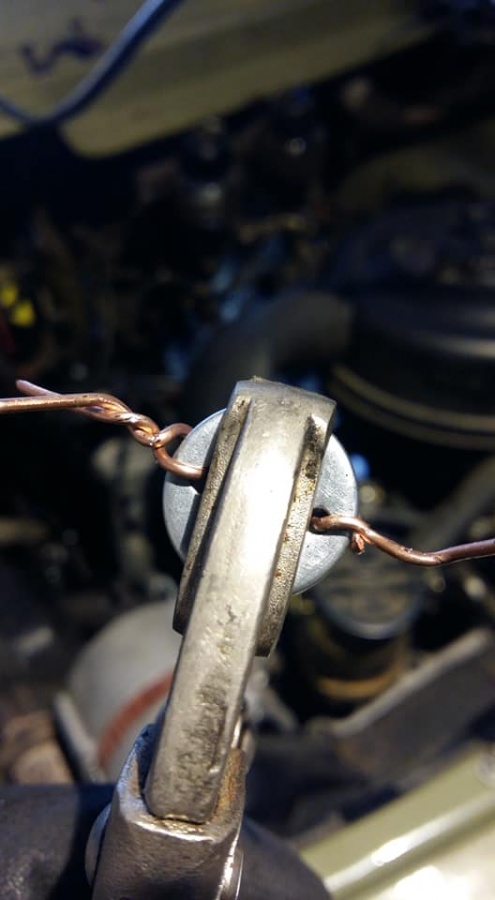

Je partage mon astuce pour monter ces salo... de ressort et clip qui tiennent les mâchoires de freins a tambour avant.
Après plusieurs essais infructueux de : tenir la tige, compresser le ressort et enfoncer et tourner le bitoniot dans une espace réduit et inaccessible :cry:
J'ai compresser l'ensemble clip et ressort avec un fil électrique de 1.5 , une fois en place, je coupe le fil et l' enlève du ressort.
Voilà, si ça peux vous évitez de jurer tout les diables en plaçant ces trucs
Sérieusement, le mec qui a placé les tambours en sortie de boîte sur la Méhari, il a jamais changer les mâchoires lui même !
