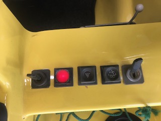

Pourriez vous me dire svp, à quoi correspond ce bouton rouge qui s'allume quand on met le contact, et ne s'éteint pas moteur en marche
J'ai fait le plein de LHM çà n'a rien fait
A droite il y a un interrupteur comme celui de l'essuie glace qui lui est à gauche,
est il d'origine sur les modèle 1984, et quoi il sert. (j'ai 2 fils débranchés à côté du klaxon, peut être un accessoire qui a été enlevé?)
Mes Ex-Méharis n'avaient pas ces boutons
Cordialement

jb34
Messages : 37
Enregistré le : jeu. 30 avr. 2020 10:14
Re: Voyant Tableau de bord
Message par jb34 »
ma photo s'est mis à l'envers

Si c’est ton voyant nivocode.... regarde du côté de ton bocal de LHM sur le maitre cylindre. Son bouchon est équipé d’un flotteur. Si ton niveau est bon .... est-il bloqué en bas? Les fils sont ils bien branchés? Si oui... débranche les pour voir... le voyant doit s’éteindre. Sinon... peut être que ce ne sont pas les bons qui sont branchés !
Comme le bouton sert de test au voyant, ça peut aussi venir de lui.
Bref quelques investigations à faire
