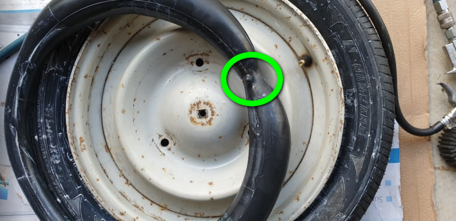

Je viens d'essayer avec une chambre à air de vélo de 14 pouces .... malheureusement le diamètre de la chambre à air n'est pas uniforme et spécialement au niveau de la valve, du coup le système n'est pas étanche et c'est donc un échec de plus avec cette méthode ....
Le truc en image :
Ludo
Le truc en image :
[attachment=0]chambre-a-air.png[/attachment]
Ludo
