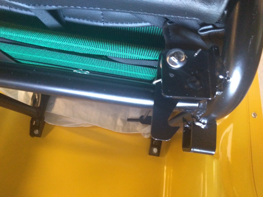

P_20200525_181929.jpgTrès simple.
Tu enlèves l'ancien et tu remets le neuf..
Les 2 fixations de devant et rajouter le crochet sur la fixation arrière gauche.
Il faudra repercer pour mettre une 2ème vis sur la gâche du crochet.
sur ma photo il n'y a pas encore cette vis.
