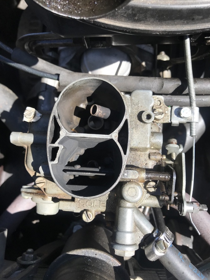

photos carbu

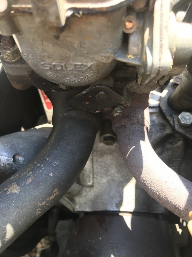

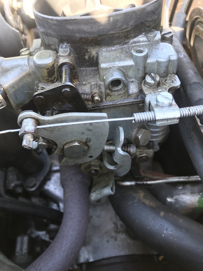

photos bis

Je pense que si c'était un problème électrique, soit tu ne pourrais pas démarrer, soit tu ne pourais pas monter en régime.
Donc alimentation.
Je pense que tu n'échapperas pas à un réglage carbu.
Je commencerais par hauteur de cuve.
Re: meme fait pouf pouf
hfe450 a écrit :quand j'accelere moteur a l'arret l'essence coule sur le cote du carbu la ou il y a une sorte de levier sur une pompe et puis s'arrete
donc je pense que c'est normal.
Si tu parles de la pompe de reprise, l'essence ne doit pas couler à côté du carbu mais dedans. :?
La membrane est peut-être HS et donc fuite et même prise d'air. :wink:

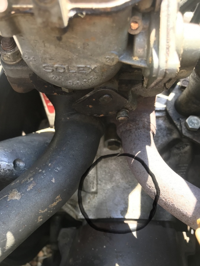

je vois couler de l'essence ici :
cet apres midi un ancien de citroen vient osculter mémé 8)
La pompe de reprise est défectueuse ou mal serrée. :?
