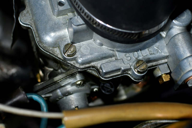

J'ai une fuite au niveau du joint de carburateur de ma méhari.
Le carbu est neuf (ancien stock Citroën). C'est un Solex 21/24 rep197.
Malgré qu'il soit neuf, je l'ai quand même ouvert (délicatement) et essayé avec un autre joint, mais c'est pareil. J'ai confectionné un joint dans du papier...idem.
Le réglage du flotteur est à 18mm
Je ne pense pas que le couvercle puisse être déformé.
Le pire, c'est que j'avais déjà le souci avec l'ancien carbu...
Les odeurs remontent dans l'habitable, c'est l'enfer! :twisted:
Est que la pompe à essence peut être en cause (trop de débit?)???
Trop d'essence qui arrive au carbu???
Avez vous une idée?

Même si c'est pas flagrant sur la photo, ce n'est pas de même en réalité... Et c'est comme ça tout autour du carbu. :shock:
Si je laisse tourner au ralenti, rien ne se passe, mais au bout de quelques kilomètres ça commence à sentir et en arrivant à la maison, le constat est toujours le même: c'est trempé autour du joint de carbu!
la voiture fonctionne nickel, démarre bien même à chaud, à froid c'est sans starter.
Pour le pointeau, je peux essayer demain, mais je doute...
Le carbu doit avoir 1000 Kms (d'ailleurs c'est depuis le début que ça déconne).... :evil:
Vu que je roule souvent sans les bâches, l'odeur est moins prononcée...
