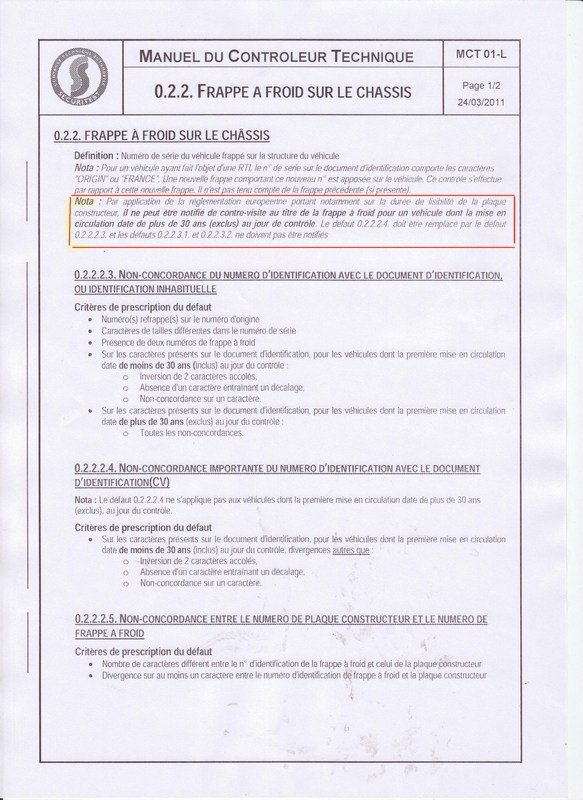

Ce qui m'inquiète un peu, c'est qu'elle n'est pas "match number"...
D'ailleurs jusque là le châssis c'était "frappe illisible", mais maintenant? ça passe encore?
Pour le reste, ça freine, ça amorti, pas de grosse fuites...

Voici une note concernant cette frappe à froid. Elle est de 2011, je ne pense pas que cela a évolué.
Sinon voir à cette adresse, tu choisis le types de véhicule et frappe à froid et tu verras que c'est pas de contre-visite:
Telecharger

Merci pour ce document...
Me voici un peu rassuré! :wink:
