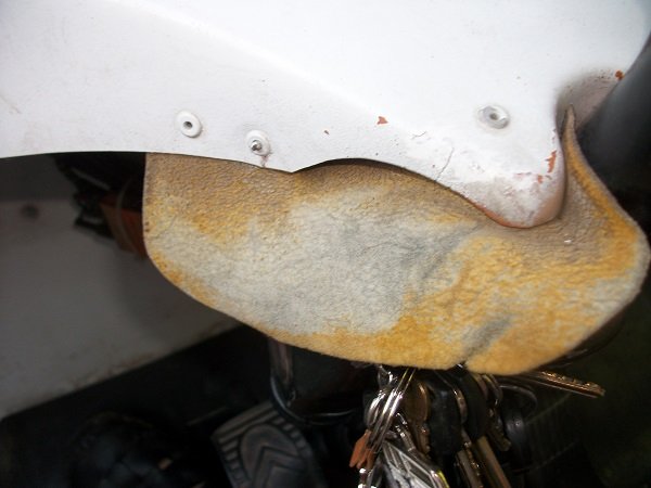

Quelqu’un peut me dire comment on installe la bavette de protection du neiman svp? Ça se met avec des rivets, mais je ne vois vraiment pas comment la disposer. Est ce cela que Jérôme nomme « treilli »?
Avec mes remerciements.

Re: Montage Neiman
voila sur ma méhari

Re: Montage Neiman
Message par berjac »
L’ideal est d’utiliser de la chambre à air de camion
Su ma Mehari la fixation est faite avec 3 petits rivets POP
Le caoutchouc épouse le contour intérieur du plastique de carrosserie

Re: Montage Neiman
Message par Scuba »
Bonjour et merci Marcel 13 et berjac.
Possible de poster des photos de ton montage berjac stp?
