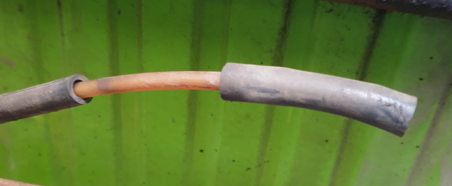

Le démontage du réservoir à mis en évidence que la partie caoutchouc qui se raccorde sur la jauge de réservoir est un peu fatiguée et fendue ....
Cependant, il semble que celle ci soit "collée" sur le tube flexible transparent.
Or quand je regarde les éclatés de pièces détachées, ce tube caoutchouc noir est serré sur le tube transparent avec un collier, ce que je n'ai pas (ou plus) !
Alors avant de bouriner et de couper le tuyau, savez vous si celui ci est collé ou pas ?
Et comment avec vous réparé cette partie ?
Merci par avance pour votre retour
Ludo
Re: Raccordement tuyau d'essence sur réservoir
le bout de durite sort en forçant ou le couper sur le flanc pour fragilisé !
c'est la même durite que celle de devant !

JEROME D 80 a écrit :le bout de durite sort en forçant ou le couper sur le flanc pour fragilisé !
Merci pour l'idée de la couper sur le flan car je n'y avais pas pensé :oops:
Effectivement, c'est le même devant et dans le même état dans mon cas
Ludo

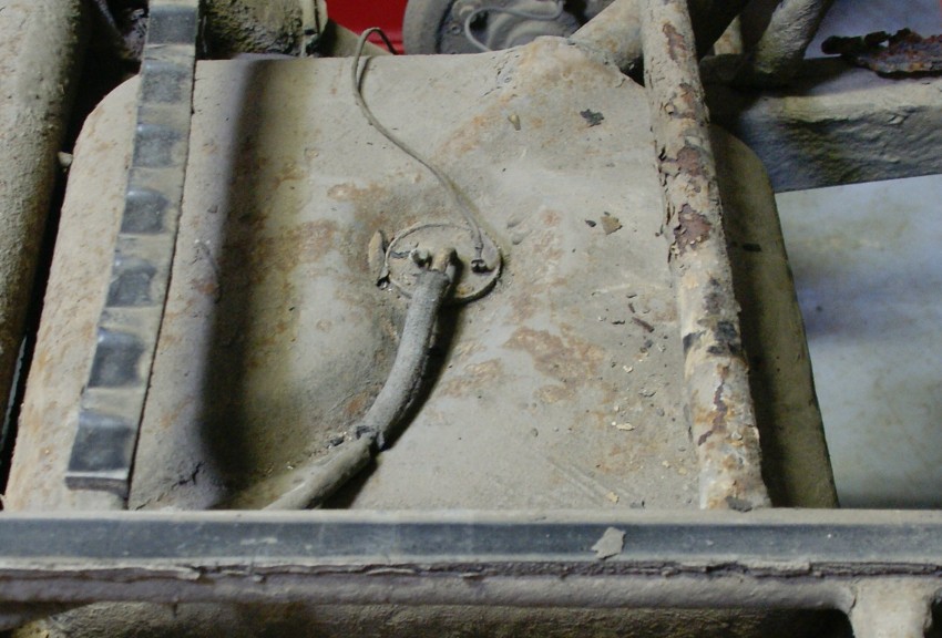

Voilà une photo lors du démontage avant restau . Il n'y a pas de collier
Pour moi c'était pareil et j'ai remonté avec tubulure plastique neuve et durite neuves sans collier.
J'ai refais pareil, pas de collier . Mais il faut bien emboiter le tuyau caoutchouc assez loin .
