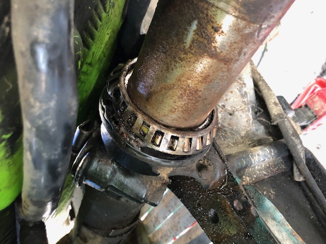

J'ai réussi à sortir ma colonne de direction. Mais en tapant mon outil a rippé et catastrophe..... Mon roulement de bras avant a été endommagé.
Je vais en commander un mais comment fait on pour le retirer cf photo jointe.
Merci d'avance

Il te faut un extracteur et un bout de plat pour mettre en bout du tube.

http://otgarage.over-blog.com/article-p ... 55376.html
Re: Roulement bras de suspension
Ben voilà, Jérôme est là :wink:

Tu peux aussi le sortir en meulant la bague interieur avec precaution si tu n as pas d arrache
