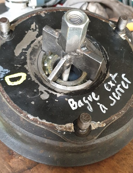

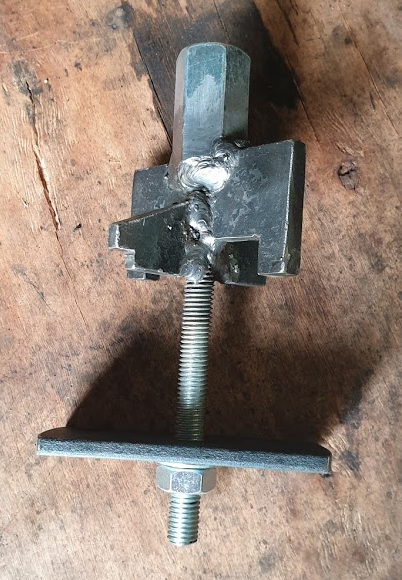

Je vous partage 2 photos de mon outil "home made" pour torturer ces satanées bagues-écrous :
L'outil :
En position, papa dans maman :lol: :
Si ça peut vous inspirer pour réaliser le votre ...
Ludo
