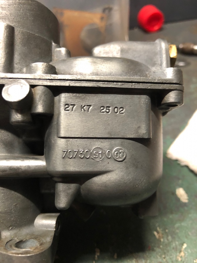

Je n'arrive pas à identifier le carburateur simple corps de ma Mehari.
Il y est inscrit dessus les références : 27 K7 25 02
En vous remerciant de votre aide.
Cdt
Messages : 1451
Re: Carburateur Solex
Je réponds sous la validation du maitre, magicméhari
27 K7 25 02
27 jour du mois
K mois en lettre , ici septembre (pas de I ou J)
7 année donc 77 ou 87. Vu le carbu simple corps, je penche pour 77.
25 4 et 5 chiffres du numéro du code du carbu. Trouvé dans la base 12725 pour un 34 PCIS 10 installé de 7/78 à 79 sur 2cv6 DYANE 6 MEHARI AK2 AKS-400.
Magic, j'ai gagné???
Pour info aux WB, la base info carbu n'est pas consultable dans la base connaissance.

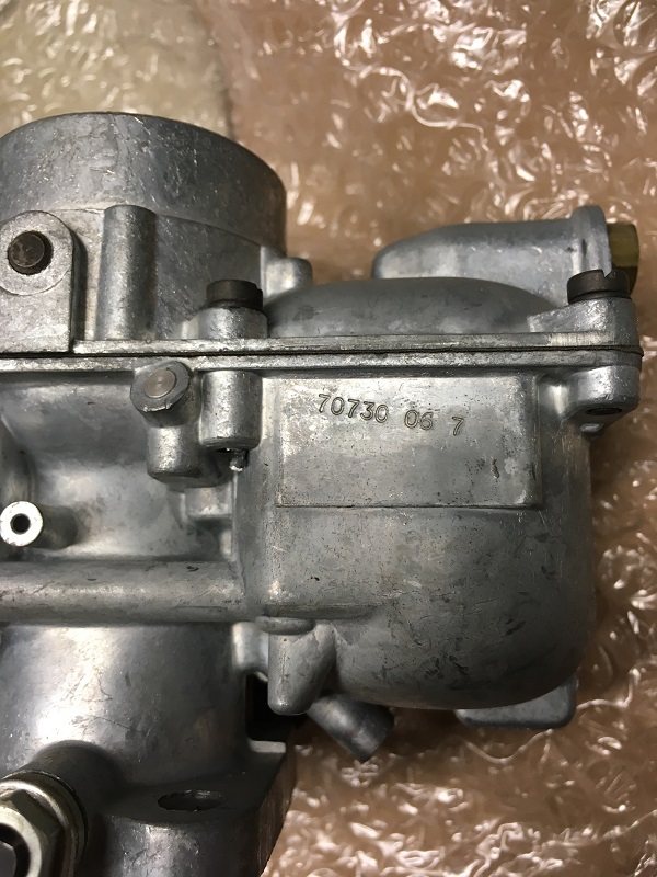

J'ai un carburateur 34 ou il n'y a que ce marquage (ou j'en n'ai pas trouvé d'autre), vous en pensez quoi ? on peut l'identifier ?
Est-il marqué SOLEX ?

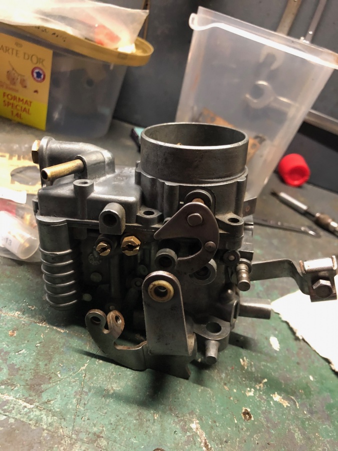

Leroidec
Messages : 111
Enregistré le : sam. 16 sept. 2017 13:05
Message par Leroidec »
Oui C'est comme le port Salut mais pour être honnête je me demande si c'est bien un Solex....

Messages : 1946
louloup38 a écrit :
27 K7 25 02
27 jour du mois
25 Trouvé dans la base 12725 pour un 34 PCIS 10 installé de 7/78 à 79 sur 2cv6 DYANE 6 MEHARI AK2 AKS-400..
Depuis juillet 76 plutôt ;) c’est un CIT193, sans dash-pot donc un pICs, donc monté sur un moteur sans embrayage centrifuge.
Le 10 c’est l’ultime évo du 34PICS et dans cette variante il peut remplacer tous les modèles antérieurs.
La dyane n’a eu le simple corps que jusqu’en 70 sur son 602 moderne, donc elle n’a jamais eu celui là mais il pourrait œuvrer dessus.
Pour le carbu de leroidec c’est une belle curiosité. On retrouve le 70730 qui devrait être moulé en dessous. On dirait une refabrication.
Une prise de dépression sur le venturi ! Jamais vu ça perso (si g pas de docs suis mort :mrgreen: )

Merci MagicMehari, je n'avais pas remarqué pour le Venturi. Comme c’était le jour d'ouverture de la poste au village, Retour au vendeur. J'ai payé le prix fort pour un carbu SOLEX d'origine (neuf) mais j'ai le sentiment qu'on a greffé un couvercle et une pompe de reprise SOLEX sur un corps de refabrication. Néanmoins, n'ayant jamais vu de carbu de refabrication par le passé, je ne sais pas si cela est possible.
