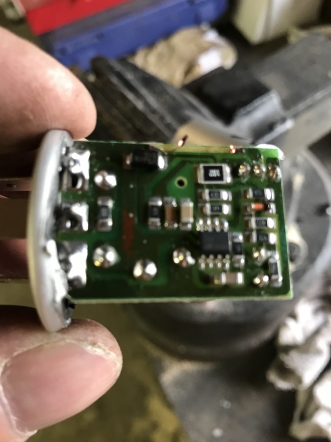

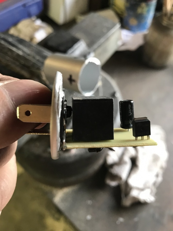

je l'ai ouverte et pour moi je vois rien d'anormal mais bon j'y connais rien :roll: :lol:
