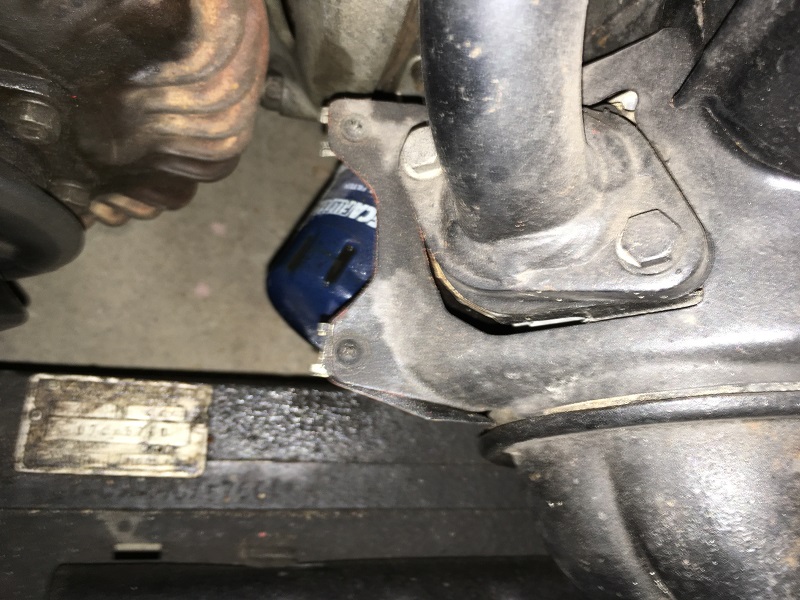

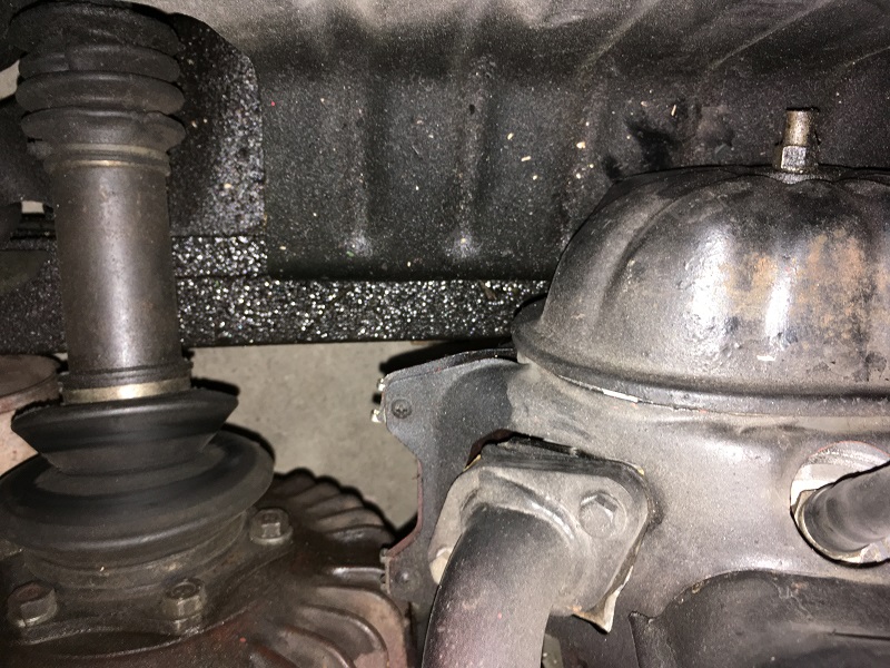

Ca commence à devenir gênant, Ca coule dans le garage et ca sent un peu l'huile chaude après utilisation prolongée. Il va falloir faire quelque chose.
Un moulin échange standard par un pro il y a 5 ans et moins de 20.000 Km......
J'ai démonté la plaque sous moteur. Ce coule en trois endroits. sous le bouchon de vidange mais je pense que cela vient de plus haut, Cylindre coté droit et coté gauche.
De chaque cotés les conduits inférieurs (tôle carter sous cylindre) sont plein d'huile. Coté droit ça coule même sur le filtre. Y a t'il une solution pour identifier clairement l'origine des fuites ?

Cache culbuteurs trop serrés ?
sinon il y a ces joins :
https://www.ebay.fr/i/262749761756?chn= ... gJ3zPD_BwE
Re: Les fuites à Mémé, Est ce grave docteur ?
les fuites habituelles
cache culbu
joint de lunette ! les fameux tubes sous les cylindres !
mais surtout, un moteur qui fuit beaucoup, faut commencer par tester le reniflard ! car si il ne fait pas son boulot de dépression !

J'ai démonté la bête. Fuite aux deux couvres-culasses et au joint lunette coté droit. C'est aussi très gras derrière l'allumeur. Je pense aussi qu'il y a quelque chose au niveau du palier avant de l'arbre à came (derrière les masselottes d'avance). l’étanchéité se fait commet à ce niveau la ?

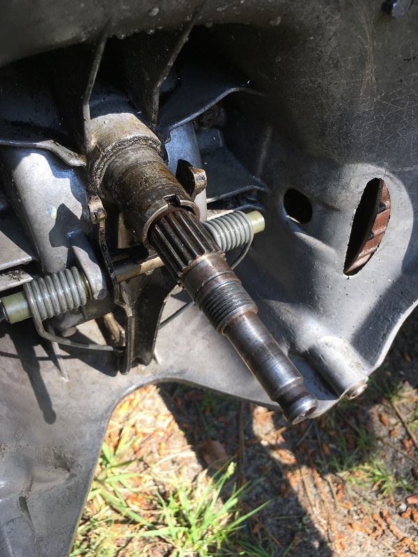

Ps : j'ai un trait à l'avant sur l'arbre de la boite donc Dyane/Acadiane/Ami8. Est ce compatible avec les petits tambours ?
les seules boites avec les petits tambours , sont les 2cv4 et 2cv6 !
donc si tu as un seul trait sur l arbre , ça ne colle pas !
il y a eu modif de la boite , ou des freins , ou des deux ;
puisque tu nous dis , qu il y a 20 ans que tu roules comme ça , ne touche a rien !!
fait quand meme une photo de cet arbre STP ; :shock:

Voila un photo de l'arbre. En cette période de confinement, j'attends tjrs les pièces qui arrivent via les PTT pour remonter. Celles via TNT sont déjà la..... .Bon à savoir si vous devez commander.
