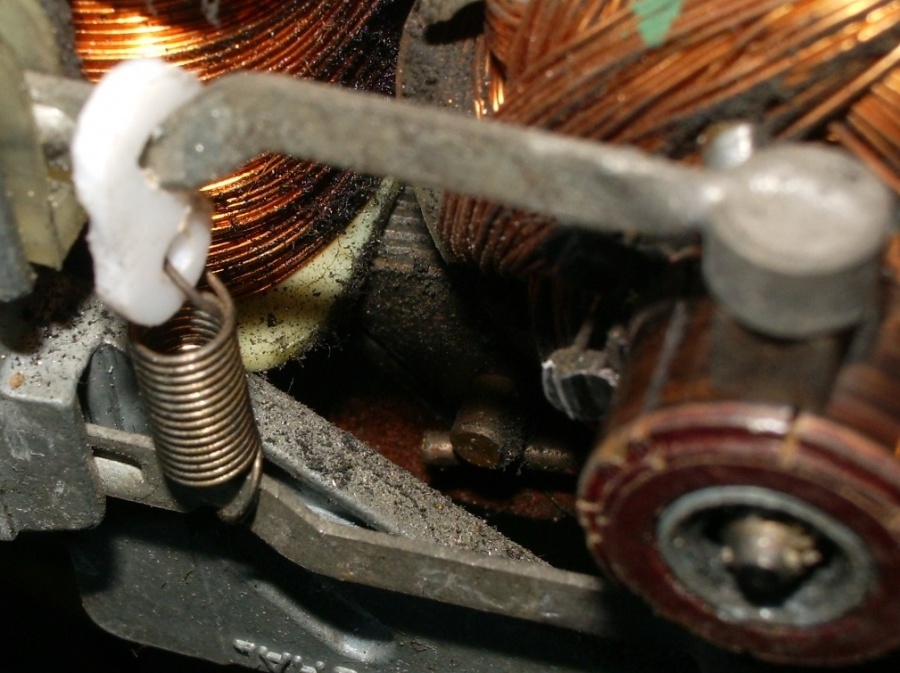

Oui j'au fais les essais, et il fonctionne impec Le retour à zéro aussi . J"ai fais un petit nettoyage . Les charbons sont bons . Pour maintenir les charbons sur l'induit, j'ai un petit ressort qui maintient les balais sur l'induit. Mais sur un des bras le ressort tient avec un tout petit morceau de plastique . Je pense pour isoler les 2 bras :roll:

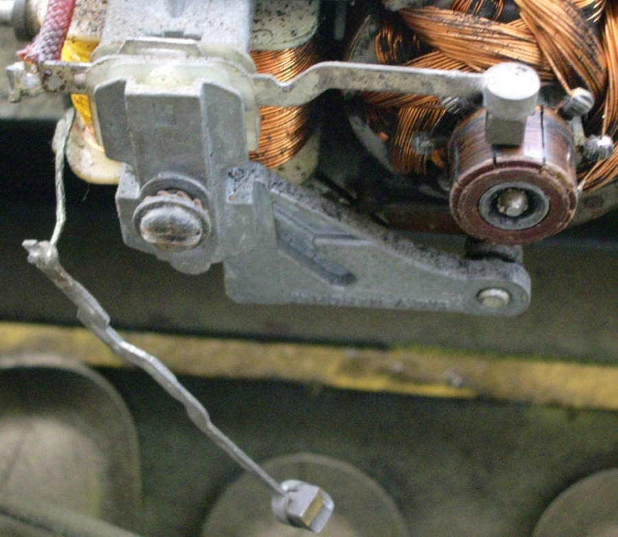

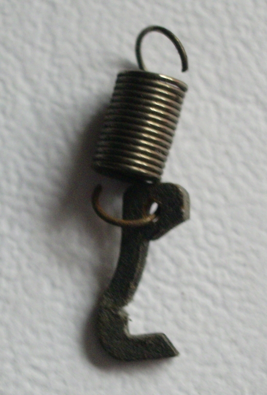

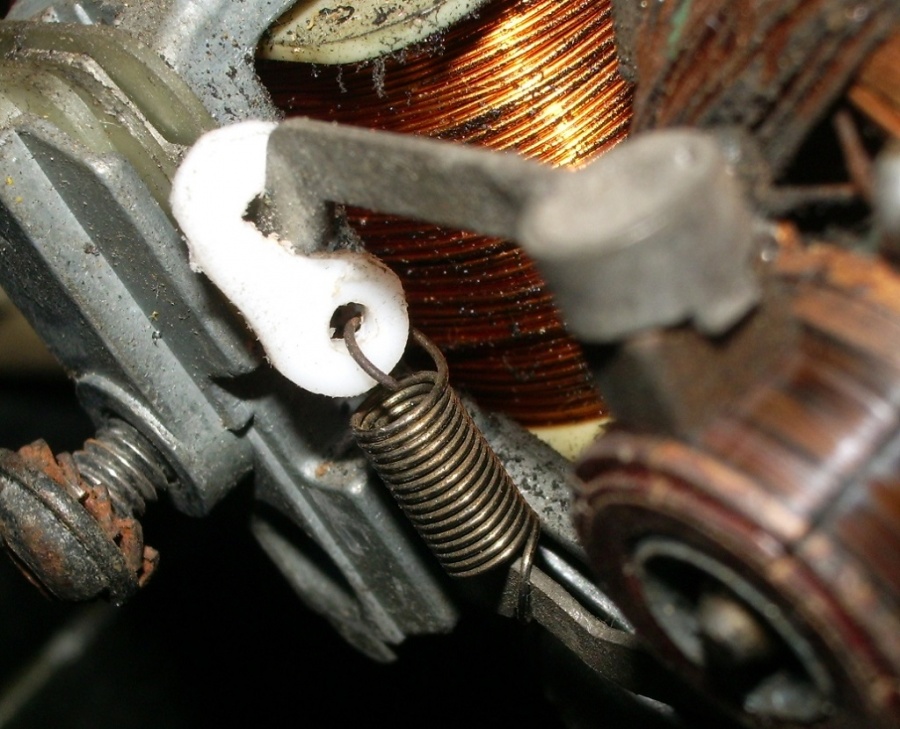

Messages : 1157
Re: moteur essuie glace
Exact il faut isoler les 2 bras. Sur le mien le petit crochet en bakélite était cassé. (Voir photo) Je l'ai remplacé par un taillé dans une plaque plastique de 3mm d'épaisseur.
Bonne journée à l'intérieur.
Dominique
La pièce incriminée.
Sans le ressort et le crochet
Le nouveau crochet actif depuis 10 ans.

r-58
Messages : 738
Message par r-58 »
La petite piece en bakelite on pourrais l'imprimer en 3d.
quand j'aurais 5mm, je vais la modelisée.
A suivre
Les deux pièces métalliques supportent les charbons qui sont serrées sur rotor du moteur par le ressort, la pièce en plastique sert d'isolant entre les deux charbons..
pierre

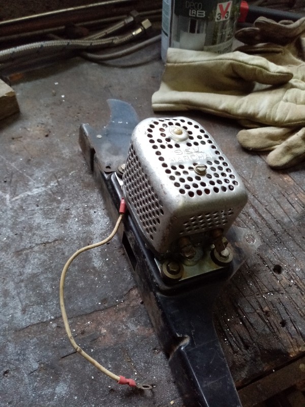

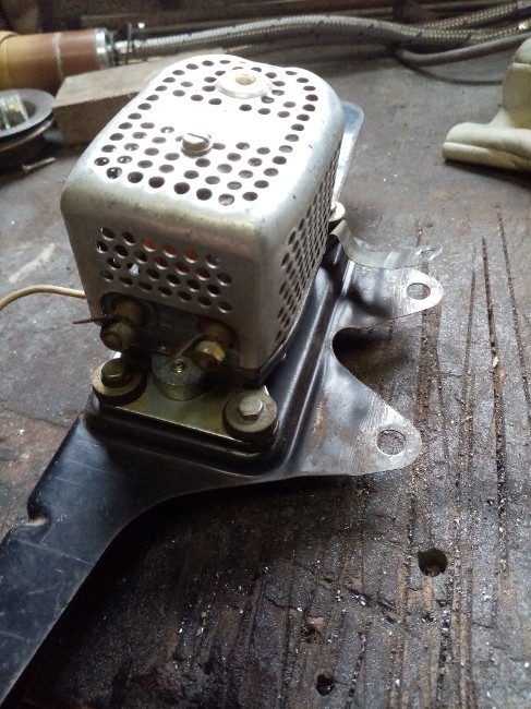

Messages : 9108
Demain je mettrais une photo de ma bidouille, car là je suis rentré au chaud . Je peux me balader tranquilou entre le fond du jardin où j'ai l'atelier mémé et la maison sans me faire gauler par la maréchaussée :wink:

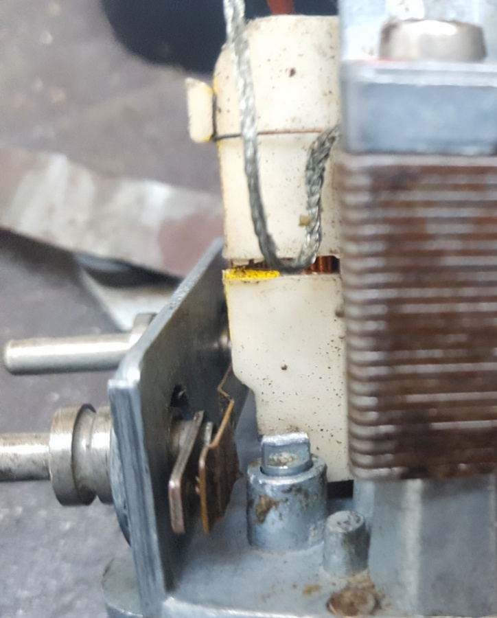

verzu29 (93)
Messages : 384
Message par verzu29 (93) »
Bonsoir
Pour remplacer le petit crochet bakelite j'avais utilisé un petit collier rilsan de cablage pour electricien ( le modele le + fin )
Ca tient depuis 26 ans !
