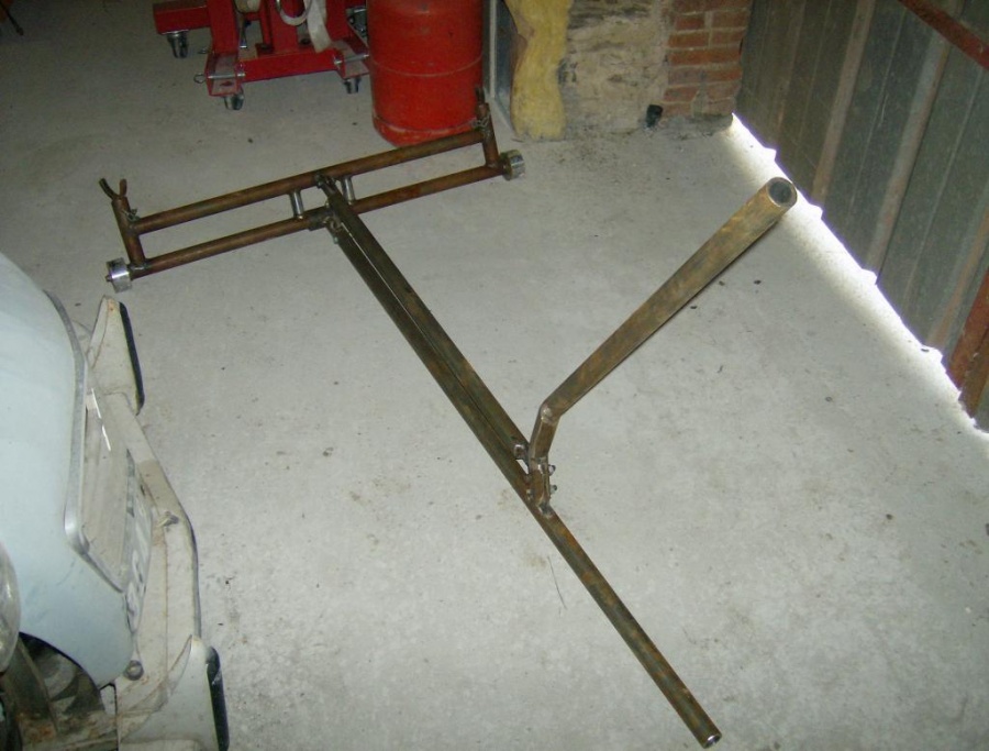

Je n'aime pas lever mémé au cric car le débattement des roues avant est trop haut et en plus je n'aime pas voir les soufflets de cardans étirés à mort,
J'ai 2 questions :
2/ Ma 1ère question est peut on lever au niveau des bras ?
3/ Si oui, avec vous fait un montage fiable permettant de lever l'avant de mémé au cric en se prenant sur les 2 bras avant ?

Il passe de temps en temps ce genre d article sur le bc

Sergiodu78 a écrit :Je passe un cric sous les batteurs :wink:
- Merci Francois R59, c'est effectivement l'idée que j'avais, avec cette barre droite/gauche avec un cric au milieu + chandelle

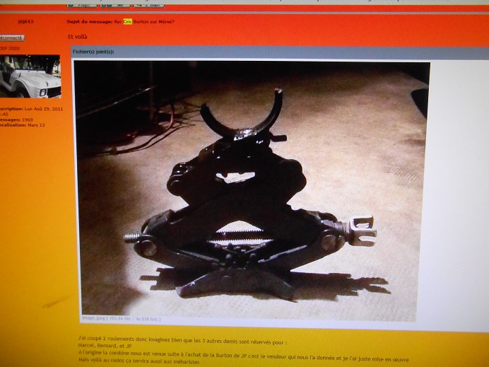

Un cric Rino avec une demi-couronne de roulement soudée sur le dessus pour éviter qu'il ne glisse.
C'est une astuce de Jéjé que je trouve bien pratique. :wink:

Messages : 1035
Re: Marre des roues pendantes!
Bonjour , voila le cric réalise par JéJé
