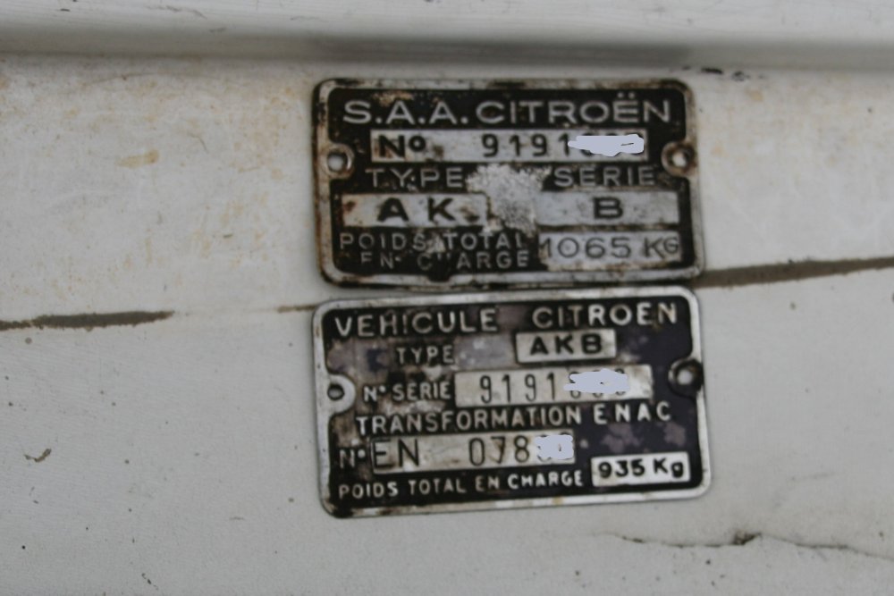

Quel qu’un aurait il la gentillesse de m’envoyer par mail une photo d’une frappe à froid d’une identification d’origine
En effet ayant un châssis neuf j’ai oublié de découper. Cette. Partie
Or je possède maCG d’origine donc mon numero de série

Frappe à froid comme toutes les AK mais sur le brancard gauche et non le droit. Attention uniquement des chiffres commençant par 9 et pas de lettres. Entourées des sigles chevrons sans l'ovale !

Mais ce manque d’ovale entourant les chevrons CITROEN ne sont ils pas du à un coup de marteau trop léger ?

Certainement pas, j'ai visité suffisamment de Méhari des années 70 (comme 2CV, AK et AMI) pour certifier que les chevrons sont sans cerclage, tout ce que je peux dire c'est qu'en 78 ils sont là avec , mais à partir de quelle année ? .....

berjac a écrit : dim. 29 déc. 2024 16:46 Quel qu’un aurait il la gentillesse de m’envoyer par mail une photo d’une frappe à froid d’une identification d’origine
Je rappelle à nouveau ma question pou recevoir une photo de ce type de frappe
1O OO fois M E R C I
