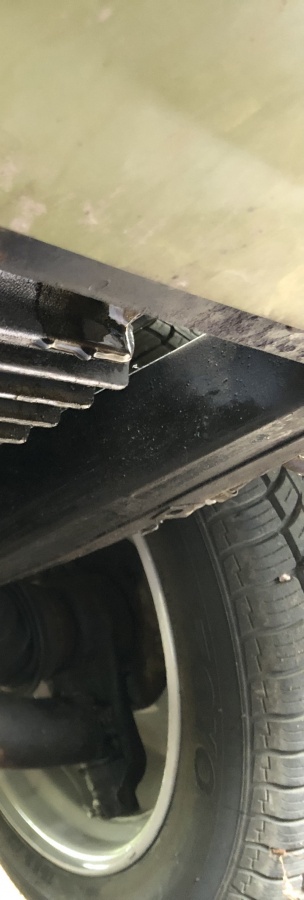

Je constate une fuite d'huile qui vient de la partie supérieure du carter moteur (côté gauche du carter quand on est face à la voiture). Cette fuite apparaît uniquement quand le moteur est en marche (elle est plutôt importante).
Malheureusement on ne voit rien sur le départ de cette fuite et il est difficile de la localiser.

J'ai qq nouvelles de la fuite:
J'ai démonté le ventilateur, mais voyant que tout était très fastidieux à démonter j'ai alors inspecté la supposée fuite côté roue. J'ai pu voir que la fuite venait du manocontact (entre le "plastique" et la cosse).

J'ai besoin d'aide, quelle galère.. j'ai pu dévisser la cosse mais impossible d'atteindre la pièce en question, la douille de 22 s'adapte mais pour fixer la clef c'est impossible puisque il y a juste devant le début d'un manchon rigide avec une gaine... que je n'arrive pas à décaler..
Quelle solution? c'est bien dommage car je vais devoir tout démonter..
Si je dois démonter, par quoi dois-je commencer chronologiquement? existe-il une RTA où tout est écrit et détaillé?
Merci pour vos réponses à tous..

Si tu arrives à placer la douille, le circuit gêne pour la pose de la clé plus épaisse , si tu te décales avec une rallonge ou un carré articulé ...

J'ai réessayé de sortir le manocontact.. je n'y arrive pas.
Du coup, que dois-je démonter progressivement (phare, calandre,.. pièces mécaniques,..) pour atteindre ce manocontact?

Re: Fuite d'huile moteur
Pour accéder plus facilement au mano d'huile, tu peux démonter le passage de roue en enlevant les rivets.
Le tuyau qui te gêne permet de refroidir les disques... L'enlever aussi.
Le mano sera visible et tu pourras facilement le dévisser....?
