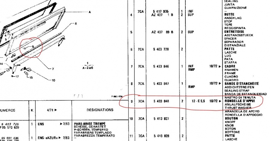

normalement il y a des entretoises qui compensent l'épaisseur du joint de pare brise pour pouvoir serré au maximum sans plié le support en alu
ça s'appelle rondelle d'appui sur les microfiches épaisseur 5.5mm
je vais encore épater Sergio :D

Stéphane41 a écrit :normalement il y a des entretoises qui compensent l'épaisseur du joint de pare brise pour pouvoir serré au maximum sans plié le support en alu
Et moi aussi. :shock:
C'est pratique d'avoir des gars qui remontent des méhari à la pièce près comme à l'origine. On va te mettre Responsable Technique du MCDF :mrgreen:
