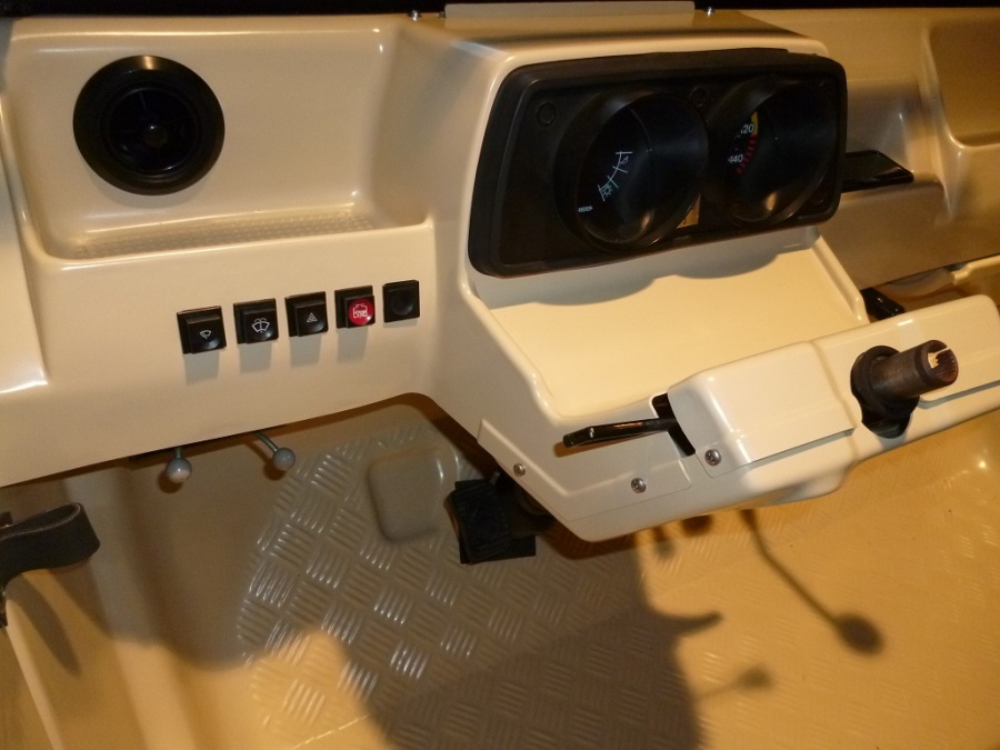

Aprés m'avoir confirmer que mes emplacements des interrupteurs étaient trop gros et m'avoir proposé de remplacer mon tableau de bord, marche arrière toute!
selon MCC leurs réservations ont les bonnes cotes, essai fait avec des interrupteurs qui ressemble à des origines faisant foi!
De nouvelles mesures (proche des miennes) et mesure des interrupteurs montre que tout va bien et du coup se sont mes interrupteurs qui sont trop petit !!!
Elle est bonne celle ci, je suis dans une colère ... :oops: .car être pris pour un c.. par quelque qu'un qui l'est (peut être) plus que moi, j'ai du mal !!!
On va attendre la réponse de M Berton de Cassis, se calmer, et tout va s'arranger.........
bonne soirée à vous tous

Que c'est il passé depuis le 20/06....
rien
J'ai eu un appel, de M Berton qui à admis que ses propres essais étaient fait avec des boutons "ressemblant" à des origines (des petits détails ne m'ont pas trompés) et qu'avec mes origines il ne pourrait pas me fournir un nouveau tableau de bord conforme origine.
Qu'on se le dise MCC ne (fait) fabrique pas de tableau de bord conforme origine.ils sont adaptés à leur taille d'interrupteurs.
Je lui ai proposé alors de me fournir des boutons qui conviendraient ce qu'il a accepter de regarder.
Depuis plus de 15 jours silence....
Les panneaux ont été remplacés, ça c'est un trés bon point.
Mon tableau de bord devait être changé, puis ensuite plus question.
maintenant j'attends pour des boutons....
Allez je vous parle d'un bon d'achat de 50€ qui m'a été promis en mai (geste par rapport à mes problèmes)et là aussi je n'en ai plus entendu parlé !!!
Voilà en j'en suis aprés avoir donné 5993,08€ à Méhari Club Cassis !

Idée qui vaut ce qu'elle vaut :idea: . Demander un tableau de bord sans les trous d'interrupteurs!
Je suppose que les découpes se font après le thermo formage. Donc partir d'un TDB brut et faire chauffer la dremel....
Ok c'est du boulot mais cela permettrais de garder les inter d'origine.

le plus simple pour les interrupteurs c'est de les épaissir avec du scotch noir isolant, ça tient très bien

Ma solution:
Un fine plaquette d'ABS (par exemple un morceau de capot)
La placer derriière le tableau et tracer les trous avec une fine pointe.
Ensuite faire les découpes en laissant 0,5mm.
Quand tous les interrupteurs tiennent, les installer en maintenant la plaquette derrière la planche de bord.
Moins risqué que de s'aventurer à découper soi-même un tableau neuf !
