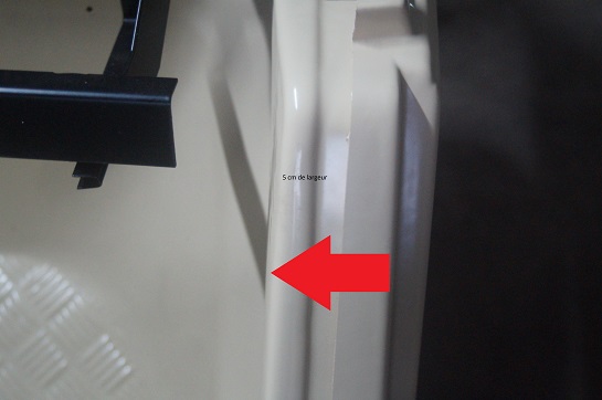

Je reviens sur le sujet des problèmes de montage des éléments de carrosserie car des éléments nouveaux sont arrivés et je voulais vous faire partager.
Vous aviez été nombreux à lire et réagir a ce sujet (j'ai même eu quelques message privé) et je souhaite continuer a vous faire partager ce problème.
Mes soucis de jonction de bassine et de coté ne sont pas nickel et me laisse un écart, et cela se voit au niveau des portières.
Ce problème de recouvrement persiste plus a l'arrière mais se voit moins.

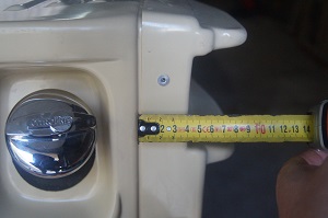

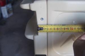

Le hayon arrière termine ces problèmes de panneaux de coté avec (photos) des différences droite gauche de 15mm ...

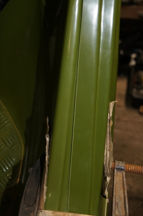

J' ai commencé aujourd'hui le montage de ma carrosserie à blanc . C' est vraiment du n' importe quoi !!! :evil: Mauvais recouvrement de la bassine avec les cotés , profondeur sur jupe arrière pour raccordement avec bassine et cotés trop longue d' un coté et trop courte de l' autre ! Obligé de faire des découpes afin d' encastrer le haut des ailes avant sous le support pare-brise ! Ne pas me dire que l' alignement a été mal effectué car à partir des découpes de portières on ne peut pas se tromper .
Qui plus est avec en plus les déformations dues à la galvanisation des tubulures et châssis , c' est folklorique Se targuer de l' appellation " pièces d' origines " c' est un peu exagéré !!! Heureusement que les contrôleurs et monteurs de l' époque ne voient pas ça Il y a huit ou neuf ans j' avais reconstruit une méhari , dont je me sers toujours ( je peux donc faire une comparaison ) et je n' avais eu aucun soucis et chaque chose tombaient parfaitement à sa place et surtout sans modif . Ce n' est plus le cas maintenant . Devrais continuer à faire confiance devant une telle négligence des contrôles ? Avec quelles pièces montent ils leurs méharis :roll: :?: Déjà qu' avec les pièces " origine " , mais de conception exotique , j' avais eu des problèmes à tel point que je n' avais pu les monter et avoir dû réemployer les anciennes , qui elles , étaient d' origine !

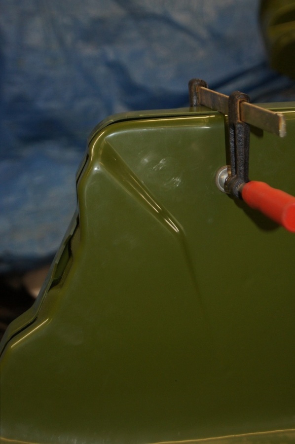

Pour ajuster les panneaux j ai du couper 1, 5 cm a la bassine au niveau des porte , j ai repris sur mon ancienne bassine et comme toi j ai recoupé au niveau du pied de pare brise ,c est beaucoup mieux ma bassine est trop étroite derrière 98 cms au lieu des 99 sur l ancienne
La réponse du MCC c est plus facile de recouper , pourquoi ne mettent t ils pas une note pour avertir les gens que leurs cotes sont farfelues VIVE LE PRÉTENDU ORIGINE ils ont tellement de soucis qu ils revoient leurs processus et leurs fournisseurs dixit Monsieur Berton

Après moult mesures d' angle et traçage j' ai établi un gabarit de découpe de la jupe arrière . 1,5 cm quand même de fausse angulation et non symétricité entre coté droit et coté gauche !!! Apparemment cela commence à aller mais vu les heures passées à corriger les erreurs , qui va payer ? Il fut un temps ou l' on faisait des cadeaux d' accompagnement lors de l' achat d' une carrosserie complète , maintenant on vous offre un sac d' ennuis à résorber soi-même :evil:
Maintenant va falloir m' attaquer aux cotés et leurs saletés de recouvrement ......Je garde les portières et la face avant pour la bonne bouche :roll: A suivre .
