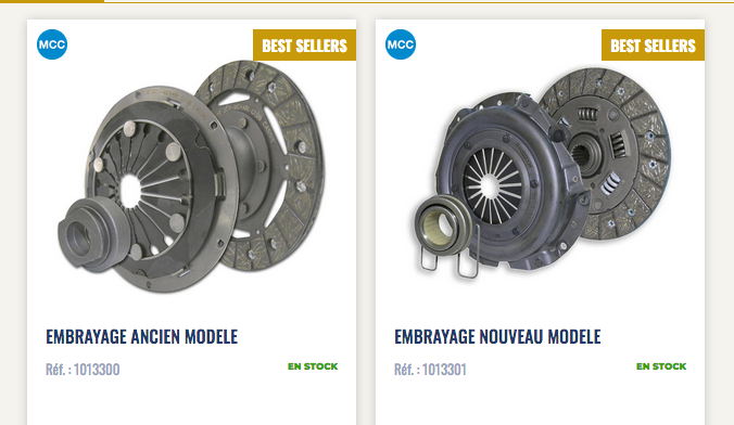

je vais refaire un moteur à neuf pour mémé, j'en profite pour y placer un nouvel embrayage, mais il y a 2 modèle chez notre sponsor principal et celui présent sur le moteur ne ressemble à aucun des deux :o
Lequel choisir :?: sachant que je n'ai aucune idée de la provenance du moteur acheté sur le net :? Le type de boite a t'il une importance aussi :?:

Salut. La boîte est importante (au moins sur le papier) pour une question de longueur de cannelures d’entraînement du disque.
Si ton embrayage ne ressemble à aucun des 2 ici c’est donc que tu le montage d’origine ancien modèle à 3 linguets. Le kit qui est destiné à remplacer ton montage (qui n’est plus fabriqué) est donc celui nommé ancien modèle, il se monte en lieu et place.
Cependant... un certain nombre de personnes ont eu la mésaventure que cet embrayage de refabrication n’ai qu’une durée de vie +/- limitée... trop de préventif peut parfois être nuisible... si ton montage est encore en bon état il me semble inutile de le remplacer.
Si ton disque n’est que très peu usé, ton mécanisme encore en bel état et pas ou très peu creusé par l’action de la butée, que la butée tourne régulierement sans bruit ni point dur...

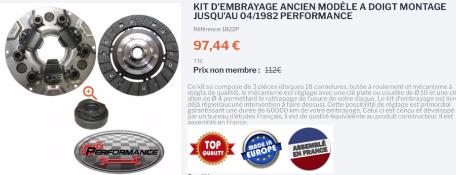

moi j'ai commandé celui chez MCDA, je vous dirais ce que ça donne:
