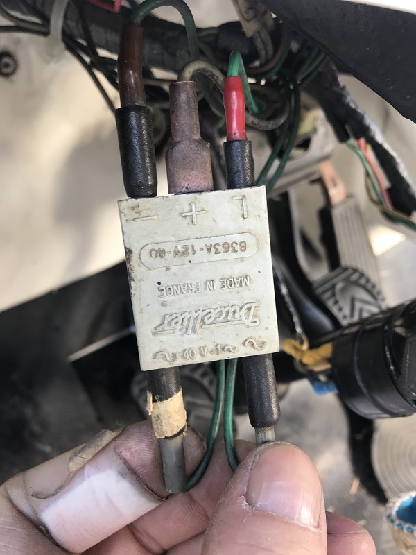

438S.jpeg bonjour les amis
je suis en galère avec mes clignotants
ça clignote un coup voir 2 et ça marche plus.
donc ni une ni deux je commande la centrale chez pas k6 mais l'autre sauf que d'une centrale ducellier 5 cosses je suis
passé a une centrale 3 cosses :roll:
j'appelle pour avoir un schéma en français je branche provisoire et ben ça marche pas :x
quelqu'un a t il eu ce soucis ?
est ce que c'est la centrale ou autre chose ?
merci d'avance les pros :D

Salut. Ton boîtier 5 cosses c’est le relais de voyant de charge. Ta centrale clignotante à trouver est normalement un relais ayant une forme cylindrique en métal. Et normalement je crois que ça se passe côté moteur.

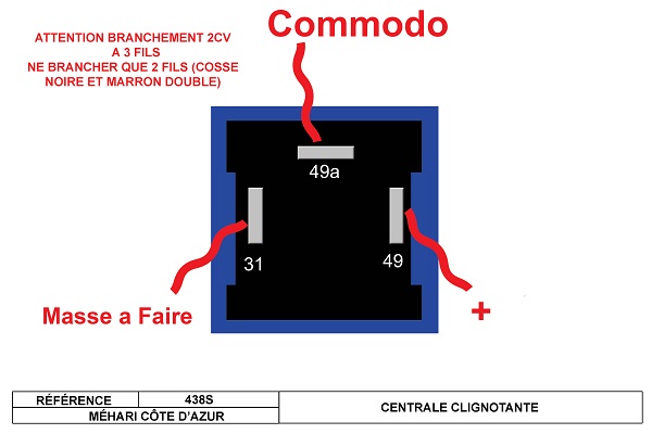

Non, la présence de ce relais de voyant de charge nous indique que c'est une Méhari d'avant 1974, donc sa centrale clignotante est un boitier métallique rectangulaire situé à gauche de la boite à fusible sur le tablier côté moteur. Attention c'est une boîte clignotante du type série (donc thermique) et ce que je vois sur la photo n'est pas directement interchangeable, il faut rajouter un fil de masse sur les boîtes électroniques. L'ancienne boîte peut avoir 3 fils mais le 3eme est noté "rep" pour répétiteur ce qui signifie témoin et n'a pas de correspondance avec la cosse 31 (masse) de la nouvelle centrale. Le + et le c sont gravés sur l'ancienne ce qui devrait permettre de la connecter selon le schéma de mcda.
Luc L
Re: au secours cligontant clignote plus
En effet apparemment jusque juillet 73.
un boîtier scintex?

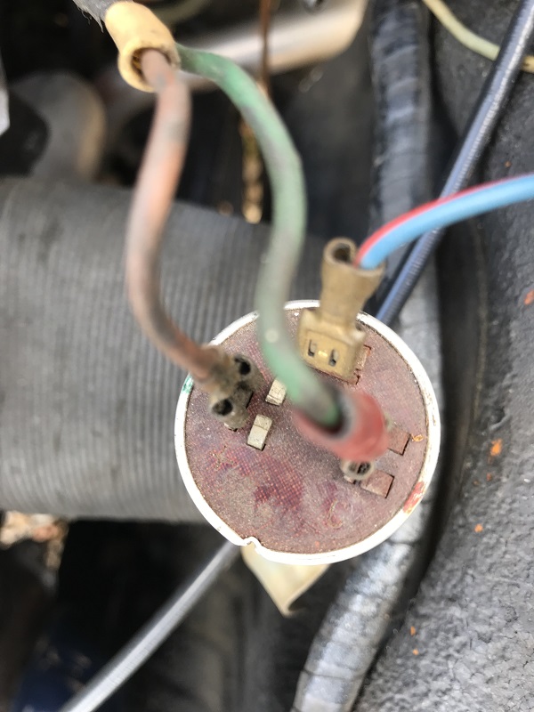

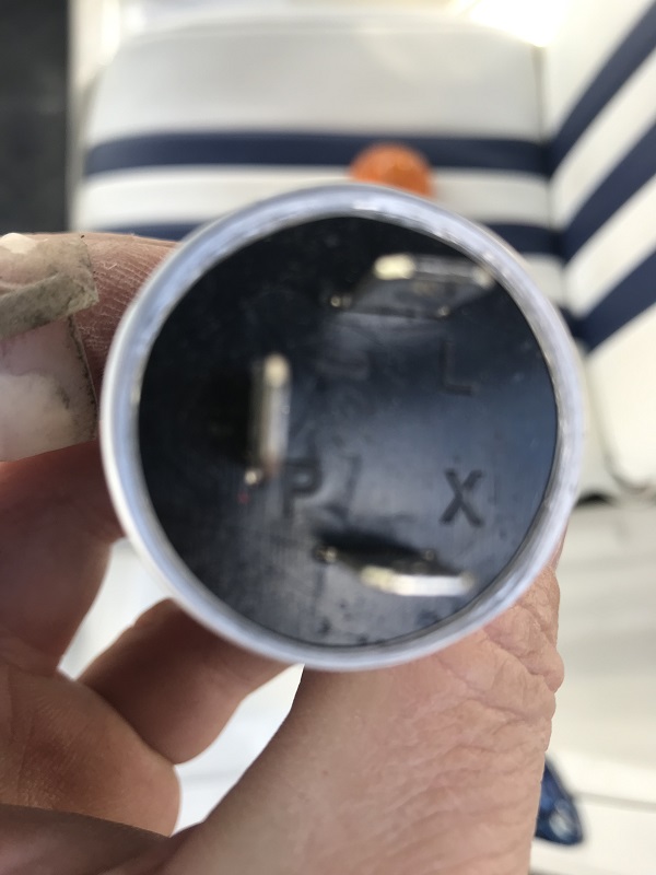

bon j'ai trouvé la centrale je vous joint la photo

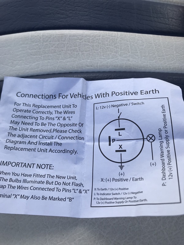

j'ai essayé de brancher comme le schéma en anglais et comme mcda mais j'ai peter le fusible 10a en verre.
j'arrete pour aujourd'hui faut que je trouve un fusible
et surtout faut que je sois sur de ce que je fais (selon vos conseils)
alors le marron c'est le plus le vert je sais pas et le rouge et bleu c'est un voyant du tableau de bord pour signaler le fonctionnement des clignos pour pas les oublier :roll:

donc maintenant la question est :
comment je branche cette centrale qui commence a me mettre les nerfs :evil:

Attention, certaines voitures anglaises ont le + à la masse...
Et pour toi, vois donc [url=https://www.technique-mehariclub.com/fiches-pedagogiques/branchement-dune-centrale-clignotante-12v-de-pdf/]ce lien[/url] :wink:

merci c'est gentil mais le lien c'est celle de k6 moi c'est l'autre et les lettres sont differentes

Il a raison Yves ..C'est une centrale pour anglaises !!!!
Le + est a la masse
