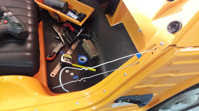

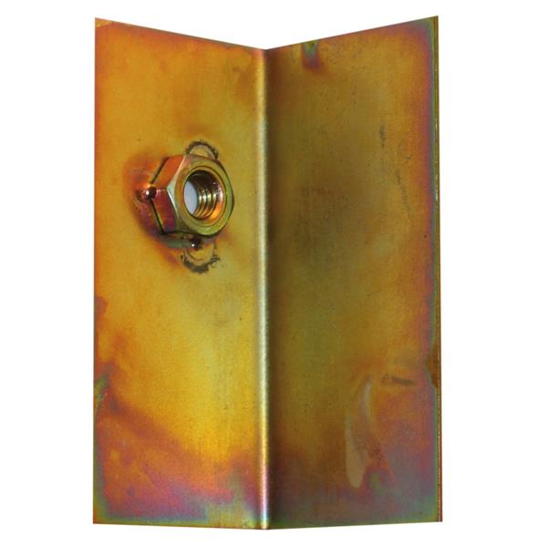

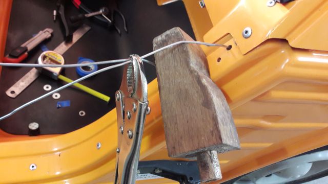

Sur ma Mémé le précédent propriétaire n’avait pas posé les renforts supérieurs des charnières de porte, ce qui outre l’impossibilité de poser les sangles arrêtoirs a provoqué du jeu. :?
La principale difficulté d’y remédier à posteriori réside dans l’impossibilité de guider cette pièce à la main une fois les ailes montées.
Je m’y suis collé hier soir après avoir imaginé la solution suivante que je partage avec vous :
Avant de démonter la charnière j’ai effectué différentes mesures pour déterminer une fois la charnière et son renfort posé l’emplacement du trou destiné au passage de la vis poêlier de la sangle d’arrêt.
Ensuite j’ai déposé la charnière pour introduire dans chacun des deux trous de rivets deux tringles réalisées avec une paire de cintres métallique.
J’ai récupéré les extrémités des tringles sous le capot pour y enfiler mon renfort de charnière en respectant bien le sens de la pose.
Cordialement,
Franck
Franck 74
Messages : 820
Re: Renforts charnières supérieures absents
Message par Franck 74 »

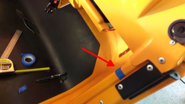

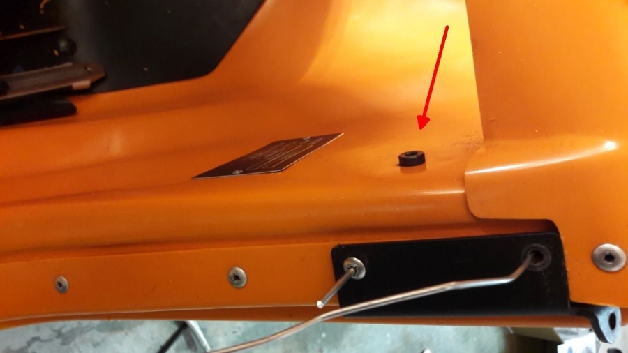

J’ai tiré sur mes tringles côté habitacle pour guider le renfort jusqu’à sa place définitive puis j’ai tendu mes tringles au maximum avant de percer le trou destiné à recevoir la vis poêlier de la sangle d’arrêt.
J’ai délimité le périmètre de celui-ci en perçant un tout petit trou à son endroit présumé puis en sondant pour l’élargir progressivement.
Une fois le trou de la vis à poêlier réalisé et une vis provisoire introduite dans le filetage du renfort, j’ai retiré une première tringle pour poser le premier rivet en tirant sur la tringle restante pour bien plaquer le renfort contre la paroi, puis j’ai achevé le travail en posant le deuxième rivets.
Cordialement,
Franck

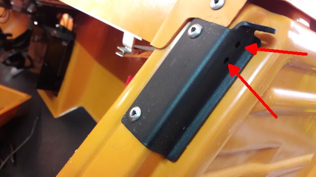

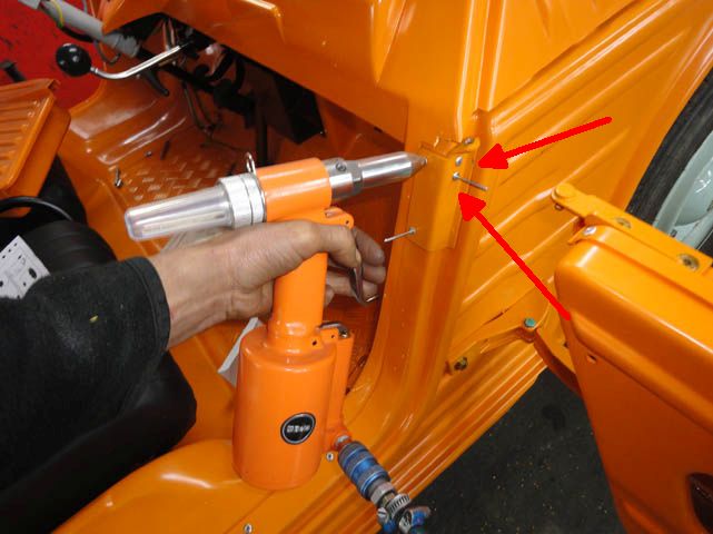

Il me reste une interrogation :
Selon vous les deux trous indiqués par les flèches sur ma dernière photo sont ils destinés a recevoir deux rivets pop ?
Cordialement,
Franck
Franck 74
Messages : 820
J'ai trouvé ma réponse grâce aux photos de Othello :idea:

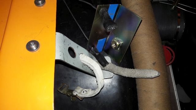

Photo d'une sangle d'origine elle a 47 ans je ne l'ai pas remise le caoutchouc étant trop fendillé.
Longueur en tout bien à plat 150 mm
largeur 26 mm
les trous sont carrés et font 7,5 x 7,5 mm
les extrémité mesurent 26 x 26 mm et 9 mm d'épaisseur la sangle faisant 5 mm d'épaisseur

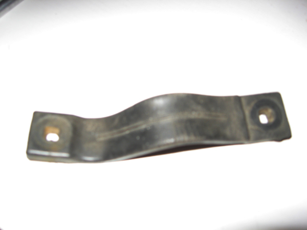

Apparemment il existe deux types d'arrêtoirs pour nos Mémés.
Un en caoutchouc modèle d'origine présenté par Pierre avec les dimensions qu'il nous a communiqué et aux propriétés d'élasticité intrinsèques.
https://www.mehariclub.com/fr/5422100-- ... rte-dyane/
Puis un deuxième en matériau synthétique aux dimensions plus grandes pour compenser l'absence d'élasticité, soit 200 mm avec une entraxe de 167 mm.
https://www.mehariclub.com/fr/0422100-- ... -de-porte/
Je pense que c'est donc ce dernier modèle qui doit servir de référence pour les côtes de sangles en cuir ou autre matériau non élastique home made.
La distance entre les deux trous axe en axe est de 124, 6 mm
Ceux que j'ai acheté sont moins long ils ne font que 130 mm
