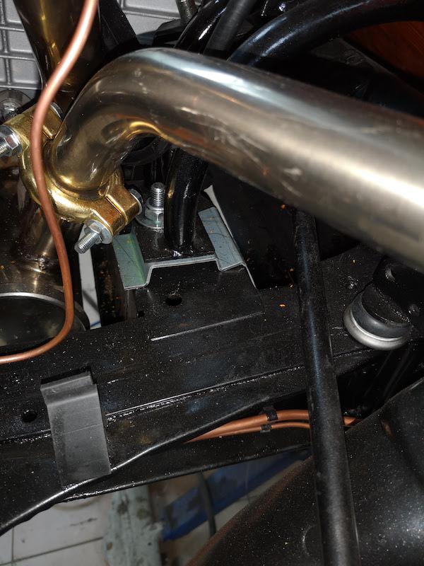

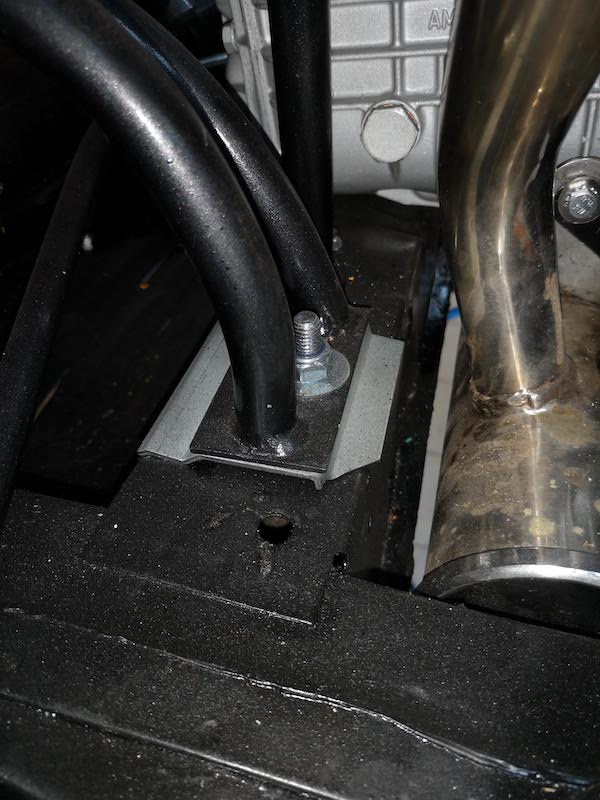

Afin de ne pas faire de bourde pouvez vous me donner le mode opératoire pour fixer le tub avant.
je possède le kit de fixation (platine entretoise...) merci de me donner vos conseils.

bonjour domi88, pour la pose du tubulaire avant neuf , mettre les deux vis de la partie arriere sur les supports de pots de suspension sans les serrer pour permettre un centrage parfait du tubulaire par rapport au chassis (controle niveau chassis au prealable) , tu peux taider d'un fil aplomb que tu mets au centre en haut du tubulaire et il doit bien tomber au centre du support de boite (repere centre chassis), une fois bien centrer tu peux serrer provisoirement tes deux petites vis arrieres et faire tes reperes de percages (si chassis neuf) pour permettre les fixations avant.

Merci de ta remarque Jérome, j'aurais préféré une réponse plus pertinante mais ce n'est pas dans tes cordes peut être ???
Je refait une méhari qui a été trés mal entretenue et il n'y avait pas ces cales lors du demontage.
le chassis avait été déja rafistolé.
mon probléme c'est le positionnement des deux cales si quelqu'un sait cela je suis preneur !

mais mpil a posté les images !
apres sur le plan de la RTA y'a peut etre le plan ? mais elle est dans le hangar ! donc pas evident a expliquer a part avec un plan ou photo !
et PHL91 merci ! mais je suis un petit amateur c'est tout !
Re: pose du chassis tubulaire avant
pour m'excusé ! et en fouillant un peu sur Google et le forum on trouve aussi çà reponse en image !
viewtopic.php?f=2&t=46271&start=15
et la c'est celle de mehari ! le grand belge !
reprend son poste depuis le début ! çà va t'aider ! c'est sur !

mpil a écrit : dim. 16 déc. 2018 16:15 IMG_20181216_160852.jpg
Merci pour ces photos, top!
