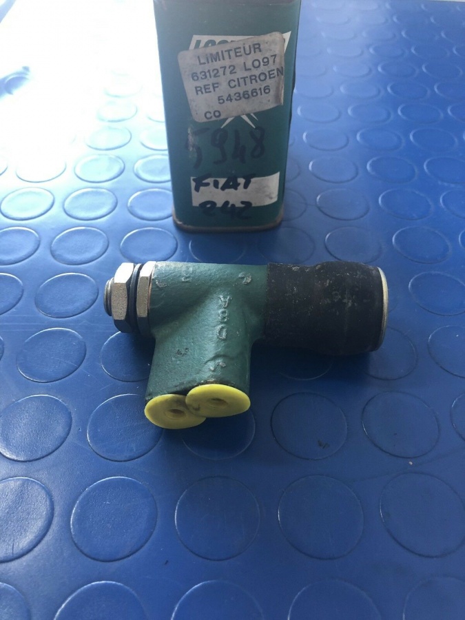

president MCDF a écrit:
petite info pour Peter.
Sur l'autre 4x4 en ma possession qui est le premier modèle (prototype ), il n'y a pas de régulateur, ni devant ni derrière.
le freinage est identique aux méhari 4x2.
Thierry merci pour les infos. Pour toi: Notre proto n'a pas de limiteur / régulateur AV ou AR non plus.
A+ Peter

Autre solution quand le repartiteur ne fonctionne plus est de le vider.
Quand il est vide tu peux le remonter sur le chassis avec ressorts tuyaux et tout. Tout semble d'origine sans qu'il fonctionne comme d'origine. Et ca n'est pas grave car son fonctionnement est douté quand meme. Ton 4x4 ne vas pas sentir une difference en freinage...vraiment aucune.
Le repartiteurs sont tres tres difficile a trouver. Plus dispo chez les fournisseurs connu. Tu peux chercher dans le coin des acadiane, elles etaient aussi equipé avec.
Bonne chance!
A+ Peter
Bonne chance!
A+ Peter
Merci de l'astuce Peter !!! :mrgreen:

Salut Tutti et Bonne Année...
Une info en espérant qu'elle soit tjrs dispo
https://www.leboncoin.fr/equipement_aut ... 97070.htm/
à + :wink: JC

keopslouloute a écrit:
Merci ! bien vu :D
c'est à Meyzieu... :mrgreen:
Après plusieurs mois de restauration, ma méhari 4x4 est bientôt prête à prendre la route.
Je recherche un répartiteur de charge pour les freins arrières avec ressort ou une pièce de remplacement.
Dans l'attente de vous lire prochainement.
PIERRIC
Alors ! ça roule ??elle est fini ??qu as tu fait pour le rèpartiteur de freins ? :D :wink: as tu des photos du bolide à nous montrer
