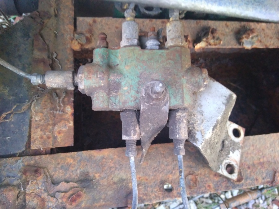

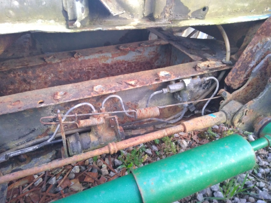

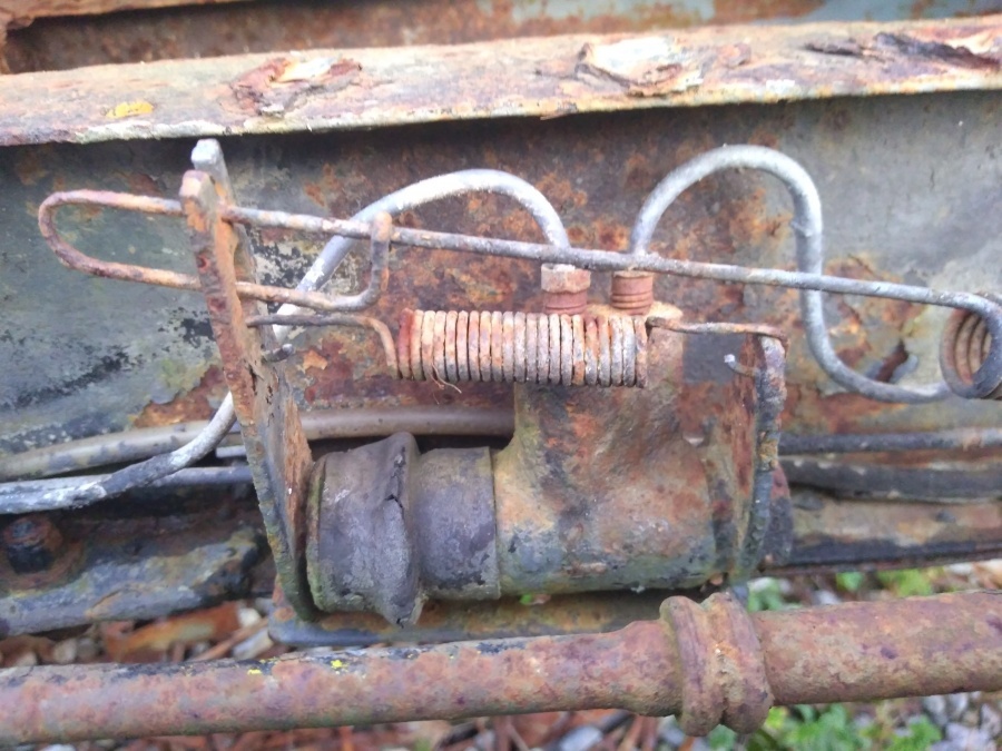

MessagePosté: Ven Nov 02, 2018 19:27
Modérateur MCDF
Messages: 3859
Fichier(s) joint(s):
P_20181102_172807.jpg [ 3.11 Mio | Vu 511 fois ]
P_20181102_172746.jpg [ 3.23 Mio | Vu 511 fois ]
photos que je viens de prendre avant la nuit sur le châssis .... En attente !!! :?

petite info pour Peter.
Sur l'autre 4x4 en ma possession qui est le premier modèle (prototype ), il n'y a pas de régulateur, ni devant ni derrière.
le freinage est identique aux méhari 4x2.
et un jour Arlequine 2 !!!
