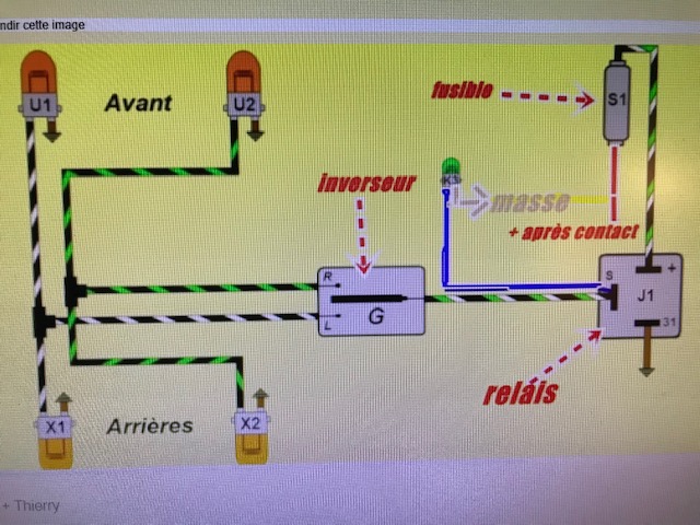

Oui je comprends plus rien le fusible avec les embout rouge la est bien pour les clignotants warning et stop cette après midi j ai passé 3 heures et toujours pas de résultat je pourrai peut être avoir des photos des couleurs de branchement sous le tableau de bord merci d'avance l ancien proprio a peut être inversé des fils
1300cooper
Messages : 18
Enregistré le : lun. 22 oct. 2018 20:39
Re: Plus de clignotants ni warning ni stop
Message par 1300cooper »
Voici un schémas comme je comprends mon + pour le fusible doit venir d'un fils sous le tableau de bord mais le quel ?? pouvez vous me prends des photos des connection sous le tableau de bord merci d'avance

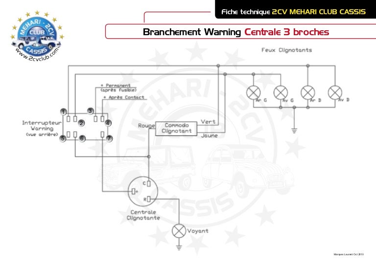

La boite clignotant n'est pas un relais mais un interrupteur série thermique (sauf si on la dèjà remplacée par un boitier électronique)
D'origine c'est une boite ronde avec des inscriptions +, C, et R (R pour le témoin) C pour le comodo. Il n'y a pas de masse sur les boites clignotantes séries.
Le plus sur cette boîte provient de l'interrupteur warning car à l'arrêt sans contact il faut pouvoir alimenter cette boîte, donc le + de la bôite est au centre d'un inverseur (interne à l'interrupteur warning) qui sélectionne soit le + après contact, soit le + permanent (pour permettre aux warning de fonctionner sans contact).

bonjour je viens de réparer le stop : problème de fiche oxydation . pour les clignotants j ai suivi le schémas que vous m avez communiqué. maintenant le témoin du bouton s'allume et c'est tout .je viens de faire ma commande d'un bouton warning avec une centrale clignotant a mehari club à cassis , je vous tiens informé des réception et montage . encore merci pour vos conseils et si la çà marche pas je pense au commodo des clignotants.
