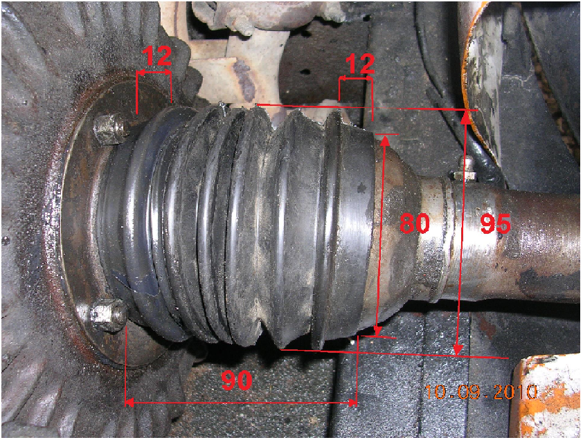

Ça y est, mes soufflets de cardan de sortie de boite (non d'origine) sont très très fatigués! :( J'ai essayé de monter les soufflets de cardan double croisillons de chez groseille mais c'est impossible. Ils sont trop court (3 spires contre 4 sur mes soufflets) et ça ne tient pas même à l'arrêt! :evil:
Si quelqu'un à une idée ou un point de vente :?: je suis preneur :oops:

regarde sur ce site , ils précisent 4 nervures ,pense a prendre les anneaux caoutchouc en plus ,:
pour te "rassurer" tu as le montage le moins pratique a faire :?
il te faut surtout bien dégraisser les parties métaliques ou sont positionner les soufflets
http://www.franzoesische-klassiker-shop ... cts/A66003
https://www.melun-retro-passion.com/ami ... 3099N.html

Ça y est j'ai reçu mes soufflets. Ils ont bien 4 spires, mais à vu d'oeil ils sont trop petit au niveau de la longueur :( pour bien faire il faudrait que j'en mettes deux cote à cote et les coler :? Donc retour à la case départ :cry:

je viens de fouiller dans mon me....er pardon stock, et sur des vienx cardans je retrouve ces mêmes soufflets, eux aussi à 3 spires centrales + 2 accroches pour les caoutchoucs de fixation.
Leur longueur totale est de 60 mm, ce qui semble loin de tes 90 mms nécessaires.
J'ai consulté mes vieilles RTA, et là aussi seulement 3 prires centrales et cela m'amène la question suivante.
Tes cardans sont ils bien remontés?
Je trouve que la cuvette support de soufflet est bien proche du graisseur. Ne peut elle pas migrer un peu vers le haut du cardan pour récupérer l'espace manquant?
bon courage, bonne recherche.

Bonjour, je te confirme tout est bien monté 8)
C'est ce type de cardan que j'ai: https://www.mehariclub.com/flasque-de-f ... 01046.html
avec des coupelles et ces fameux soufflets que je ne trouve nulle part :(
