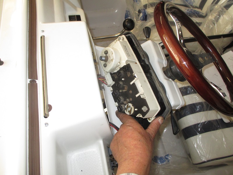

IMG_1864.JPGBonsoir
sur une Méhari de 1986 Quels sont les voyants qui doivent s'allumer lorsque je met le contact ??? rien ne s'allume .... sauf warning quand j'appuie dessus (fleche verte)
Je n'ai que les deux gros connecteurs qui viennent en contact avec les bornes adéquat.. vert en haut blanc en bas
J'ai également un fil qui se "ballade" avec une cosse rouge mais je pense qu'il est destiné au témoin de starter???
J'ai teste toutes les ampoules ..elles sont OK même la "grosse" qui vient dans le logement a mon index..
et encore cette question ..
Combien de fils sont nécessaires pour le moteur essuie glace ?? car ceux çi était je pense mis sur l'interrupteur de lave glace (inexistant) et je n'avais que deux fils...
Merci de me dépatouiller ce plat de spaghettis.... pas facile les schémas...pas toujours la même couleur... :wink:

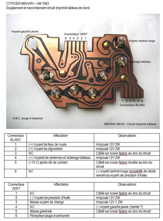

Schéma des raccordements du tableau.
Polarités à vérifier avec un multimètre.
A la mise du contact doivent s'allumer :
- voyant de pression d'huile
- voyant de charge (absent sur ton tableau)

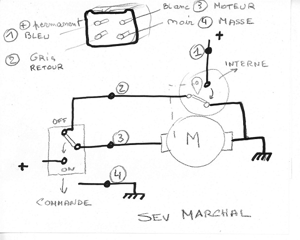

Et le raccordement du moteur d'essuie-glace (fourni par LucLaurent BE)
On trouve tout cela sur le forum (fonction "Rechercher")

Si tu mets une simple ampoule dans le support pour voyant de charge, elle s'allumera en permanence puisqu'elle est raccordée entre + et - (voir le circuit imprimé du tableau que j'ai posté plus haut).
Pour les tableaux de type LN il faut un module spécifique. rien à voir avec un alternateur à 4 fils.
Fais une recherche sur le forum (voyant de charge) tu trouveras des explications à ce propos.
