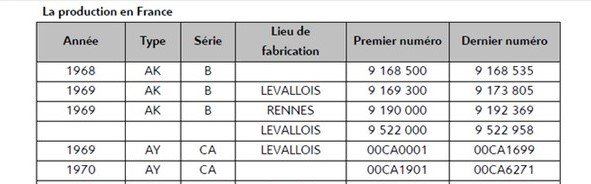

Où et quand ont-elles vraiment existées ? Regardons le tableau suivant donné par le conservatoire CITROËN que je remercie.
La 69 aurait été fabriquée entre LEVALLOIS et RENNES, mais la société ENAC était située à BEZONS.
Donc je ne sais pas répondre exactement à cette question, peut-être y a-t-il eu pas mal de circulation de pièces entre ces pôles ?
La vente a commencée après le salon de l’auto en octobre 1968. Sur ce tableau on voit que pendant l’année 1969 il y a eu un changement de numérotation. On pourrait penser que le changement a eu lieu pour l’année modèle 1970, donc au premier juillet 1969 ? Non, ce serait trop simple, il y a eu des AKB vendues début juillet 1969 donc suivant la définition année modèle 1970.
Mais je pense qu’on peut se mettre d’accord sur le fait qu’une 69 est une méhari de type AKB.

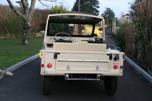

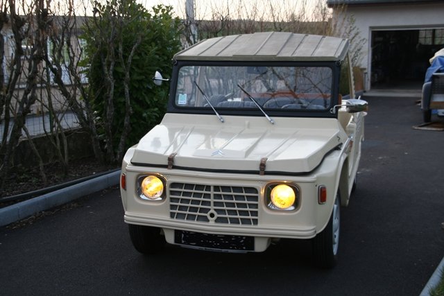

1°) Visuellement, on voit bien que la face avant, la jupe arrière et le hayon arrière sont spécifiques à ce modèle, aucun revendeur de pièces détachées spécialisé en MEHARI ne pourra vous en vendre des neufs. Vous pourrez seulement vous adresser à un spécialiste de la fibre de verre qui a fait des moules et qui saura vous refaire ces parties bien spécifiques. (Plusieurs centaines d’euros).

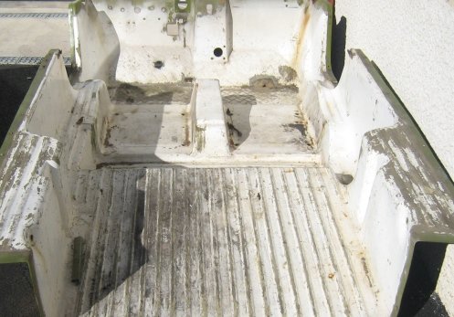

3°) Mais ma bassine a des trous, l’ABS a bien vieilli, je vais la changer. Alors là, les gros problèmes commencent. La bassine 1969 est elle aussi bien spécifique et non refabriquée.
Premièrement les tours de porte sont lisses, car il n’y avait pas de portes en ABS, simplement en toiles sur une armature métallique, donc pas de serrures de 2Cv donc pas d’empreinte. Simplement une chaine.
Et puis les nouvelles bassines 4 places n’ont pas cette fameuse bosse entre les sièges

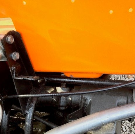

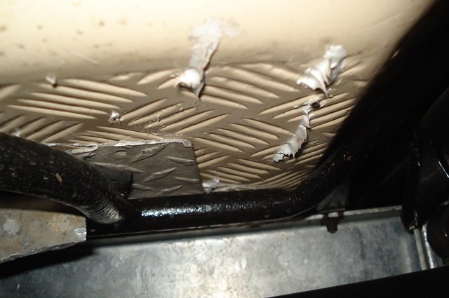

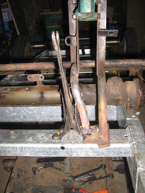

Mais ce n’est pas le plus important. Surtout, elle n’avait pas de creux sous la pédale d’embrayage contrairement aux plus récentes, et le tubulaire avant n’avait donc pas la forme adéquate, et donc quand on monte la nouvelle bassine sur l’ancien tubulaire avant on obtient
Le plancher de la bassine ne pose pas sur le tubulaire, donc il va se fendre, et on risque des problèmes pour le reste du montage de la carrosserie.
Plusieurs écoles. Couper la bosse ou modifier le tubulaire en l’échancrant.

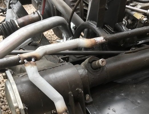

Pour modifier le tubulaire là aussi plusieurs écoles. La méthode simple en coupant le tube qui fait obstacle et en le ressoudant de façon décalée avec des renforts.
Si vous êtes très habile et bien équipés, regardez cette belle réalisation de robert83.

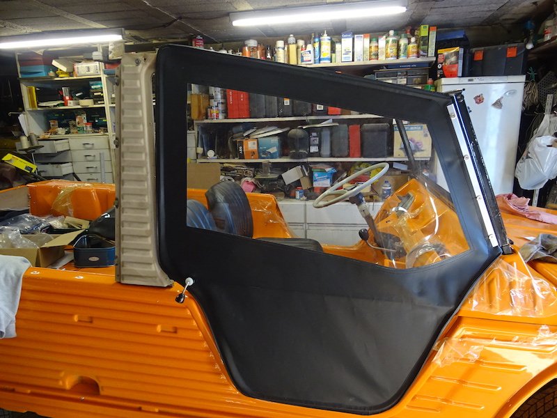

Oui, vous avez bien lu, cela dépend des portes si vous avez encore les portes en toiles d’origine et que vous souhaitez les remonter.
En fait de compatibilité avec les années suivantes, vous pouvez changer le pare-brise FER par un en Alu sans problème. Mais, l’inclinaison du pare-brise reste toujours donnée par le tubulaire avant et, et… le tubulaire 69 ne donne pas la même inclinaison de pare-brise que celui des années suivantes.
Il n’y a pas grand écart, simplement quelques degrés mais ils changent pas mal de choses :evil: :evil: .
Donc, si vous commandez des portes en toile, il faut prendre des portes pour pare-brise FER, même si vous avez monté un pare-brise ALU sur votre tubulaire 69, sinon vous obtiendrez ceci
L’angle d’inclinaison du pare-brise n’est pas le même et les portes ne coïncident pas avec leur emplacement.
Donc Tubulaire avant 69 commander des portes pare-brise fer quel que soit le pare-brise, tubulaire à partir de 70 commander des portes pare-brise ALU, même si vous avez récupéré un vieux pare-brise fer. C’est clair ? :?

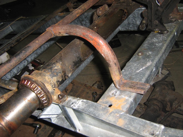

Ce maudit tubulaire :twisted: avant est cause de beaucoup de maux. Il est assez différents des suivants.
Il n’a pas de barre de renfort directement sous la planche de bord.
Il n’a pas de patte support devant le passager. En rajouter une de peut pas être un mal.
Mais alors, si vous voulez installer des freins à disque, il faudra aussi modifier les 2 tubes de la patte support devant le conducteur, celle sur laquelle est fixé le maitre-cylindre, sinon le levier de frein à main ne passera pas.
