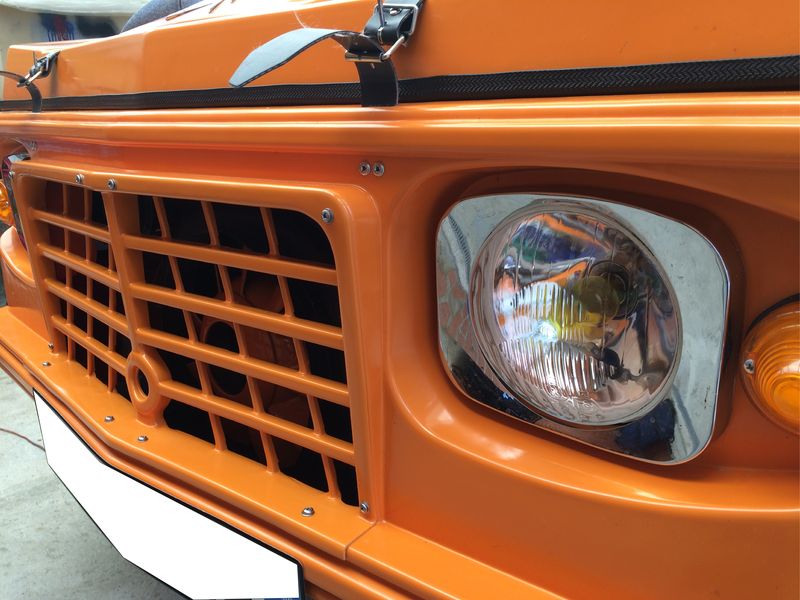

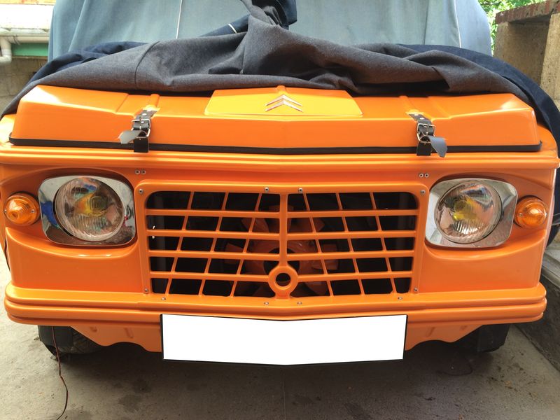

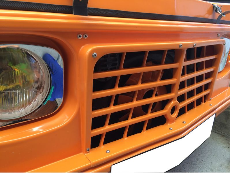

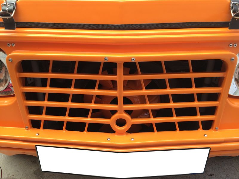

mehari081970
Messages : 429
Localisation : Aisne (02)
Re: Face avant AM démontable rapidement ??
Message par mehari081970 »
Voici comme convenu mon montage en photos:
