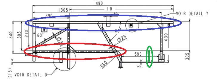

Je n'avance pas ! Je bloque sur les tubulures.
J'ai entrepris de les faire faire ici à Lomé par un ami expat' spécialiste en constructions métalliques. Sans aucun modèle, ni vieille tubu pour m'y référer... Et gracieusement, donc difficile de rouspéter....
J'ai une ABS neuve (K6) à installer dessus.
Pour l'avant, après quelques ajustements, je pense ne pas être trop loin du but.
Mais pour l'arrière, je cale !
J'ai pris les plans de Spidey (je pense les connaître par coeur, depuis le temps !!). Je sais qu'il y a des cotes inexactes et, de plus, le travail n'a clairement pas été bien fait. Résultat des courses, j'ai du démonter la tubu fabriquée, avec l'aide précieuse de ma patiente épouse, sculpteur-métal, et donc équipée d'un Mig, de meuleuses, scies, etc. Et on la remonte petit à petit....
J'ai aussi constaté qu'il y avait des divergences entres les méharistes quant à certaines cotes, selon le millésime de la voiture, du châssis, des tubus et des bassines. Bref, il n'y a pas de vérité vraie sur ces cotes. Mais je progresse quand même lentement, au bénéfice de poses-déposes-reposes etc de la bassine (20 fois ? 30 fois ?)....
Bref, je souhaite aujourd'hui savoir si les 2 parties bleue et rouge sur le crobard ci-dessous sont bien parallèles l'une à l'autre ou non ? Ensuite, que l'ensemble soit un peu incliné, on verra.... Mais pour l'adaptation de la bassine sur le tubu AR, ma question de parallélisme se pose. Le treillis est-il parallèle au plan des 2 lisses hautes ?
Merci, j'ai une petite baisse de moral .... !!!
