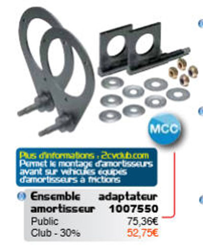

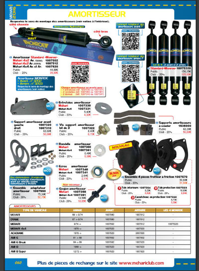

Bonjour l' ami ,
Sur catalogue MCC tu as ça :
Je le' ai installé sur ma 69 et cela fonctionne très bien .
Amicalement ,
PapyCit

Salut.Il vaut mieux les démonter car cela génère de la rouille dans la traverse et il faut supprimer les bouts qui tiennent les frotteurs(voir l'explication dans le catalogue MCDA 2014).Pour les démonter je n'ai pas rencontré de difficultés si mes souvenirs sont bons. :)

Salut a tous
Oui j ai vu sur catalogue mais j ai deja amortos+suports clasiques et les frotteurs depassent on peut donc pas les visers
Donc faut que je les enlèves ces frotteurs

Bonsoir ,
Désolé de vous contredire mais il n' y a rien à couper ! Du moins lors du montage sur la mienne ..... :) Quant à la rouille , avec une bonne étanchéité !
Amicalement ,
PapyCit

Bonjour ,
Si tu veux garder tes ergots , tu sors ou tu gardes tes frictions , tu taraudes les perçages de fixation des couvercles à M8 ( c' est suffisant et standard ) tu remets les couvercles avec un bon cordon d' étanchéité et tu poses les kits que je t' ai montré . Ceux ci s' installent autour des couvercles et ne sont de ce fait gênés en rien . Ensuite si tu le désires tu peux mettre des contre-écrous derrière . ' pour ceux qui mettent ceinture et bretelles ..... :D :D ) . Pour les septiques , j' ai fait ce montage sur ma 69 et cela ne m' a posé aucun problème !
Amicalement ,
PapyCit
