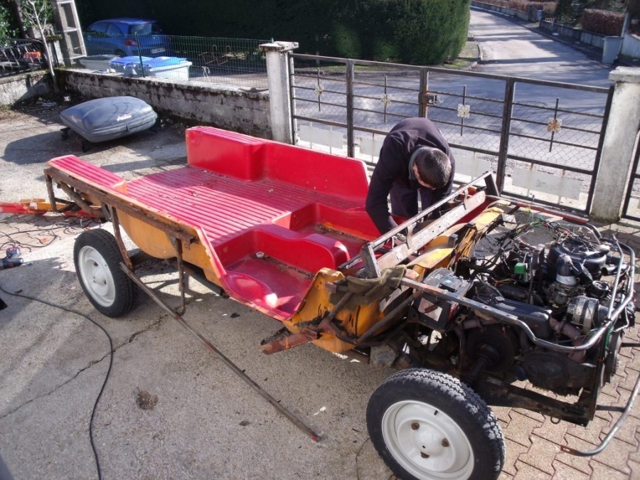

J'ai acheté ma méhari de 76 il y a 1 mois, depuis je restaure pas mal de choses.
J'ai fabriqué le châssis tubulaire arrière qui était en morceau.

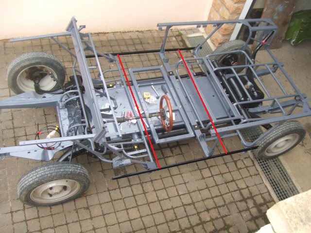

Le problème est que je ne connais pas la distance à mettre entre les 2 barres latérals ( les traits rouge sur la photo ).
Quelqu’un aurait la réponse ?
Merci d'avance
La photo n'est pas la mienne, je l'ai prise sur http://mehari71.skyrock.com/

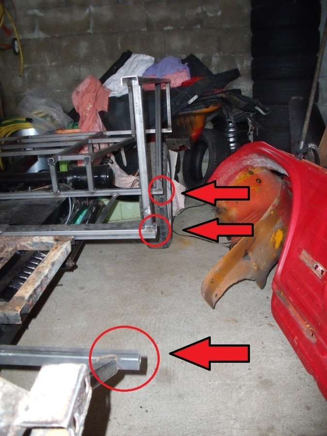

Merci, le truc c'est qu'il y a des petites équerres sur les cotés qui élargissent un peut plus la largeur du chassis.

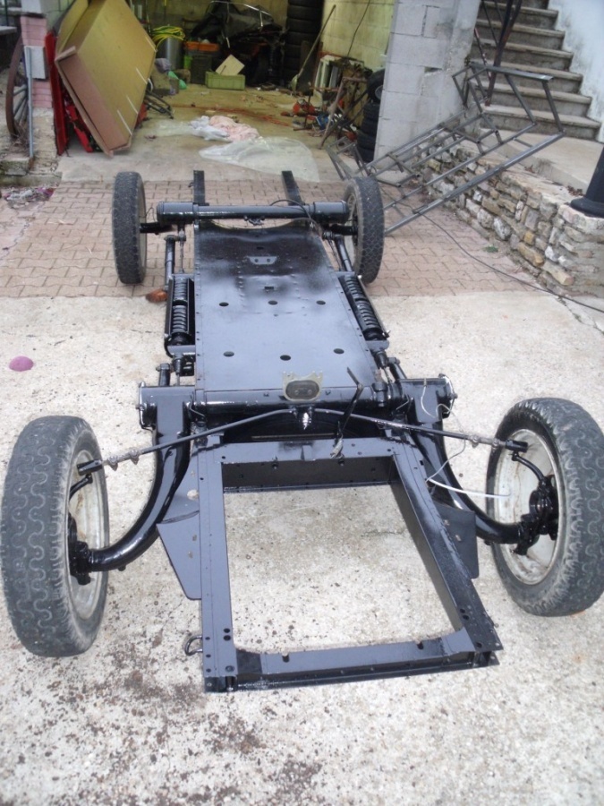

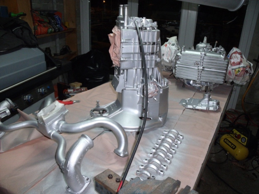

Je vous mettrais la photo de mon châssis arrière maison a midi.

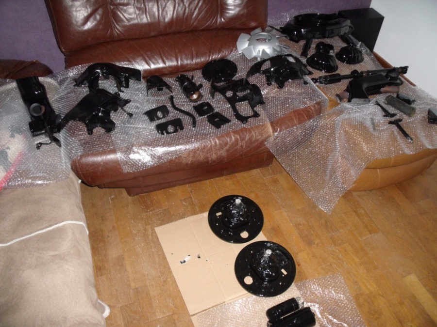

En attendant, voici où j'en suis.

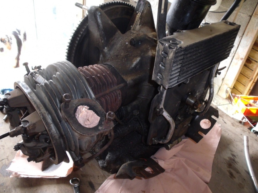

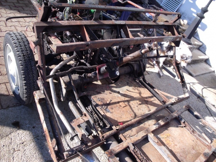

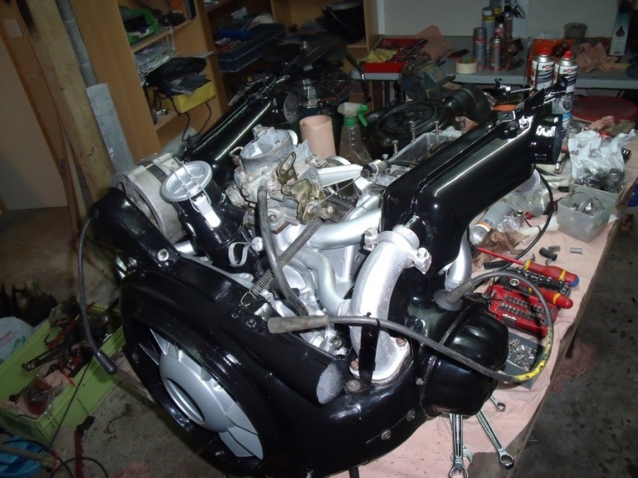

La suite

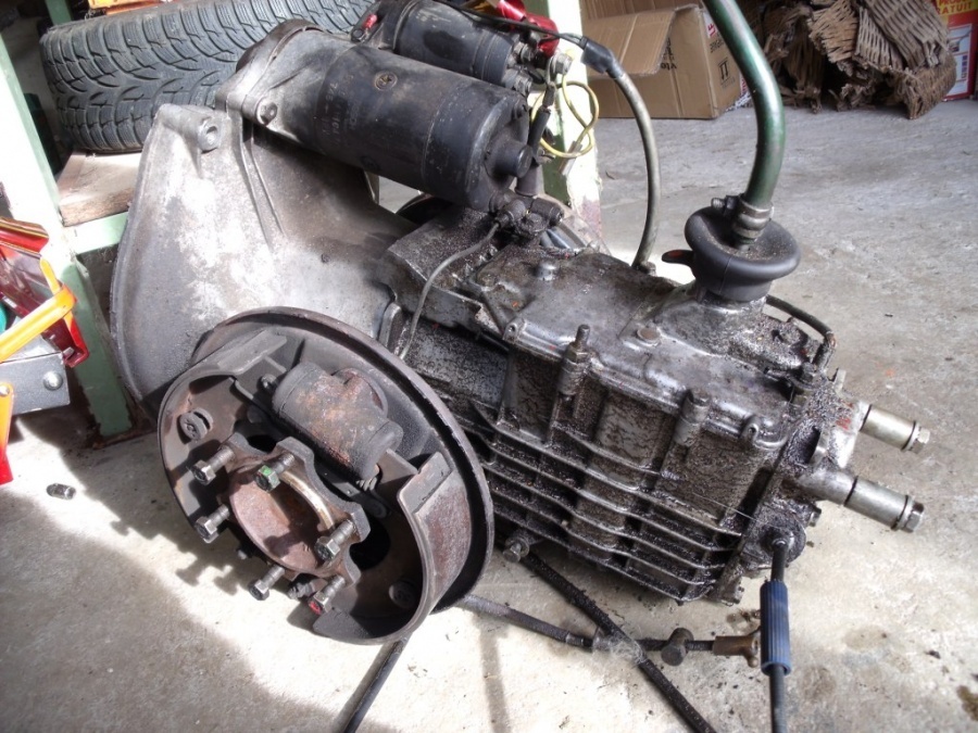

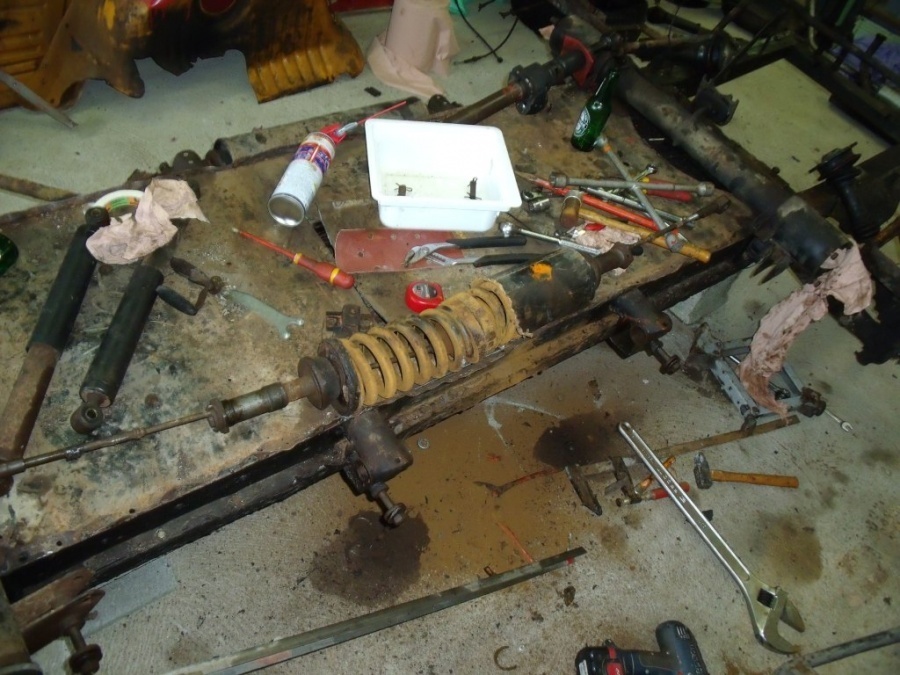

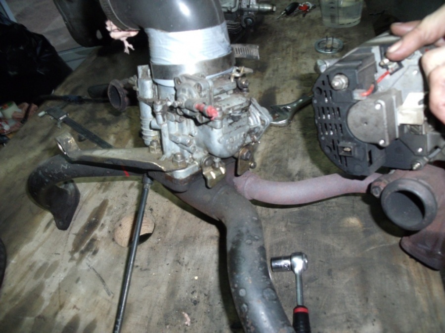

Encore un peut

Voila ma question.
La où il y a les rond, il y a normalement des sortes d'équerres ou de pattes qui décale légèrement la barre latéral de renfort.
Mais je ne connais pas les dimensions.
Donc si quelqu'un à une Méhari sans la bassine, si il pourrais mesurer l'entraxe entre les 2 barres de renfort latéral ça serait le top.
Merci bien :D

slipknot39360 a écrit :Voila ma question.
Merci bien :D
Sur ma Méhari (qui est montée) je mesure 1447 mm entre les faces verticales des U.
Maintenant attends d'autres réponses, comme la Méhari ce n'est pas de " l'horlogerie suisse" ................. les cotes peuvent varier.
