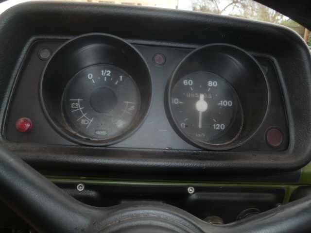

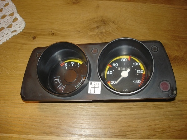

Bonjour BELINS BELINES et BONNE ANNEE
Les compteurs sur le nouveau model sont il tous identique ?

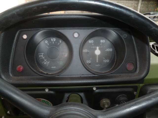

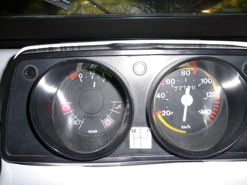

J ai mis 2 photos de mon compteur pensez vous qu il manque des ampoules
Il y a un post sur le compteur mais il parle d une ampoule pour le clignotant mais j ai pas de voyant clignotant
MERCI a tous

Il te manque au moins deux ampoules ainsi que les portes-ampoules, là il y a les "trous". Il s'agit des ampoules d'éclairage "général" du compteur. Il te manque également le dispositif de voyant de batterie (difficile à trouver).
Pour les autres difficile à dire car on ne peut pas voir les ampoules sans démonter les portes-ampoules :wink:
Si tu trouves une source pour les portes-ampoules, partage là car il m'en manque deux également.

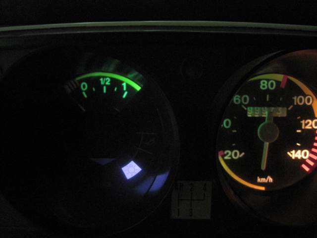

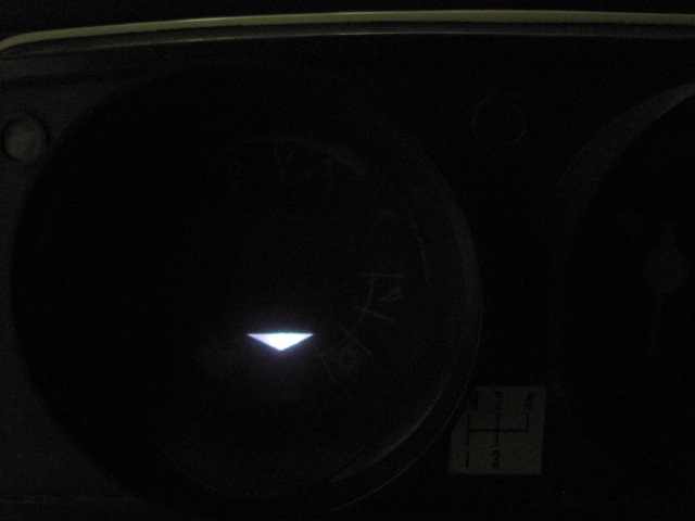

Pour les portes-ampoules manquant, il faudrait que je démonte mon compteur, ce qui n'est pas au programme pour le moment :wink: :wink: :wink: . Par contre il y a un témoin de clignotant, il se trouve dans le cadran de gauche, sous le cercle central, c'est un triangle isocèle très plat la pointe en bas. Peut-être une photo tout à l'heure, si j'ai le courage de descendre au garage :shock: :shock: :shock: :shock: et que j'arrive à le photographier allumé !!!!!!!!!
Pour le voyant de charge, Patrice67 en fabrique, celui qu'il m'a fait fonctionne très bien :D :D :D

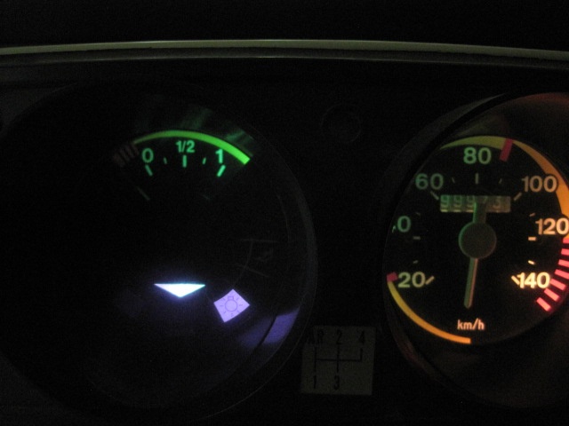

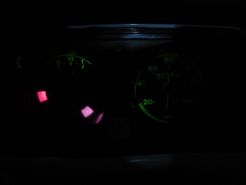

Bon, je suis allé au garage !!!!!!
Pas bon :mrgreen:
Raté
C'est bon :wink: :wink: :wink: :wink:

Attention aux réponses fantaisistes !
Il ne doit pas y avoir d'ampoule ni de soquet en haut à gauche et à droite, ce sont des témoins non utilisés sur Méhari.
Ces compteurs sont initialement conçus pour la Citroën LN et LNA.
Le témoin batterie ne peut pas fonctionner sans le module électronique enfichable ou alors c'est par magie !
Luc L

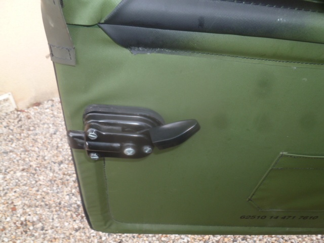

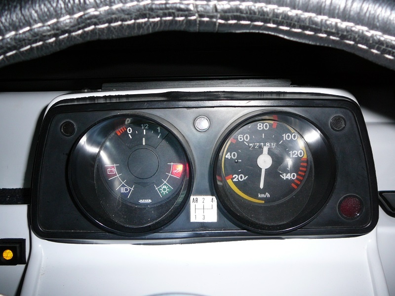

voici mon compteur qui est presque identique a la mehari ,mais qui est monter sur mon peugeot p4
j ai aussi sur le p4 les serrures de 2 cv
ils ont pris dans les stockes de chez citroen a chez peugeot
bonne journee
