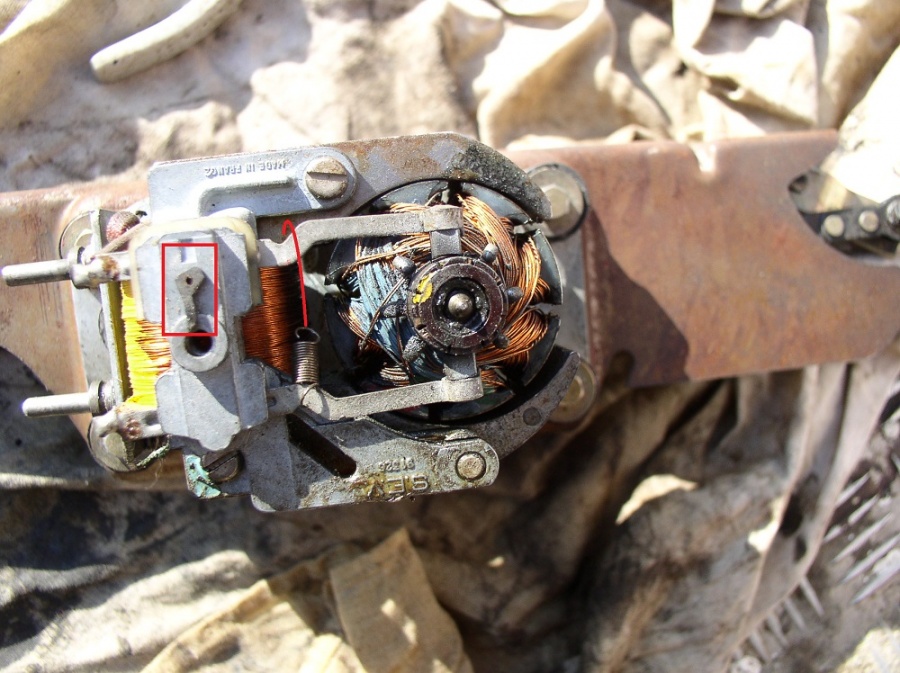

merci pour votre retour, j'ai trouvé sur le site une information importante pour moi, si ca peut aider à nouveau, je confirme que l'on peut extraire le moteur + système de tringle, en passant en dessous du TB, il suffit de plier les 2 petites tôles en forme de patte qui sont reliées au châssis du moteur, en soulevant la fibre, on arrive à sortir le tout. Ca évite le démontage du support de parebrise....sur la méhari en question (ancienne version je pense).
Par curiosité j'ai enlevé la protection du moteur et surprise, une petite pièce en plastique était cassée. Encore sur ce forum excellant, c'est évident maintenant, le même sujet a été traitée, en effet, cette petite patte qui permet de plaquer les charbons sur le rotor du moteur peut céder.... reste plus qu'à refrabriquer cette patte, comme le préconise un membre du forum avec une chute de circuit imprimé.
je mis une photo si ca peut aider.
on dirait que la bobine a pris un coup de chaud ......
Merci pour ce forum

une question me taraude en regardant cette patte en plastique et la carbonisation sur la bobine, je me dis que peut-être n'est ce pas anodin qu'elle soit en plastique, à bien regarder on a l'impression qu'elle a cramé. N'est pas fait exprès ? comme ça, il n'y a plus de contact avec le rotor / charbon. si la matière de cette patte est en circuit imprimé, comme on le conseille, est ce qu'on ne peut pas avoir un risque "d'incendie", le circuit imprimé ca crame pas. Si il y a des experts de chez expert du moteur Marshall SEV.
je crois que je vais la faire en plastique finalement .....

Tu peux aussi faire une bouclette en fil à pèche.... L'important, c'est que ce soit isolant.
Re: demontage systeme essui glace
Salut, et bienvenue parmi nous. :wink:
L'important, c'est que les deux supports des charbons soient isolés entre eux.
Un petit joint fibre circulaire fait très bien l'affaire. Ensuite, tu dis avoir mis
le 12V entre les deux bornes, or une de ces bornes actionne le moteur, le retour
de faisant par la masse, et la seconde actionne le retour au point bas quand tu
coupes les essuie-glaces. :wink:

Sur la photo, le bobinage du rotor me semble un peu "atteint".
As-tu essayé de mettre une ampoule ou un voltmètre au bout des fiches femelles pour voir si tu trouves une alimentation ou non ?
