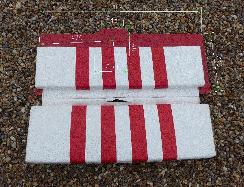

Bonsoir
Il n'y a que le dossier avec planche ,la largeur de cette planche dossier est la distance entre les fonds d'encoche de la bassine ou se glisse le dit dossier
A l'origine le dossier(planche) a une forme speciale qui permet de recouvrir le creux des pieds des places AR jusqu'aux dossiers des sieges AV, il y a un support entre les sieges AV (un peu reculé) pour supporter le dossier une fois a plat ,les assises se mettent dans le creux a l'AR des dossiers AV (emplacement des pieds passagers)
J'espere que c'est comprehensible!!
Cordialement

En complement une photo cotée .
Phil76

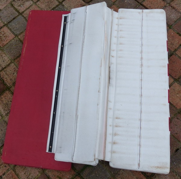

phil76
Messages : 739
Re: Cotes banquette arrière
Message par phil76 »
Cleden a écrit :Merci beaucoup, je pense avoir tout compris.
Du coup, pour "rabattre" la banquette, il faut la faire coulisser vers le haut et la plier en deux sur le creux de la bassine ?

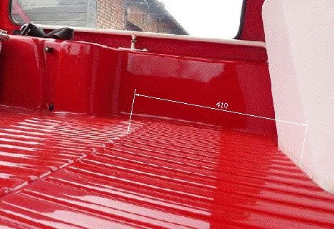

tu as tout compris .Il faut verifier quand meme que les 410 correspondent bien à l'espace disponible suivant le reglage du siege , sinon les mousses pliées comblent parfaitement le creux de la bassine
2015-11-28 12_18_25-Covadis 2000-7 - [E__AutoCad_Modèles cotes.dwg (1_1)].jpg
pour les mousses ça se plient tout seul avec ce mode de fixation
Phil76

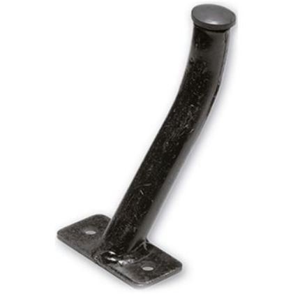

Il te faudra un support de dossier, à fixer entre les deux sièges. :wink:
Messages : 9121
La bosse du dossier repose dessus

L'assise et le dossier ont la meme hauteur ? L'assise ne recouvre pas la planche ?
Beng
Messages : 34
Enregistré le : sam. 29 août 2015 20:28
Message par Beng »
Je n'ai pas bien compris ou se fixait le support de dossier, entre les 2 sièges avants ? pour supporter l'arrondi de la planche ? quelqu'un a une photo de ce support installé ? a fixer au chassis ?

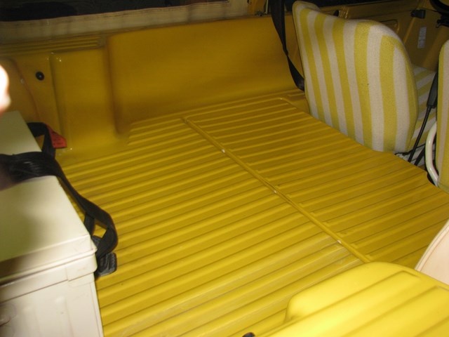

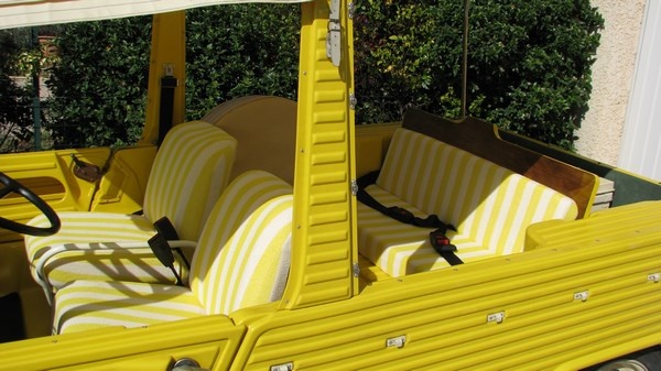

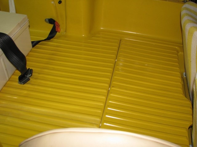

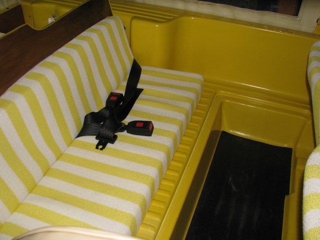

Messages : 16615
Est-ce que c'est plus clair avec les photos? :wink:
