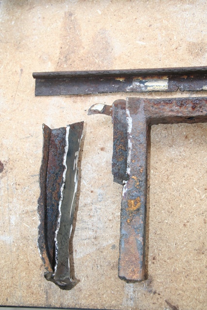

Ma mémé de 1969 a l'option pare brise rabattable.
Est ce une chance? Au lieu d'avoir 2 carré de fer soudés par la rouille, il y en a 3.
Bref

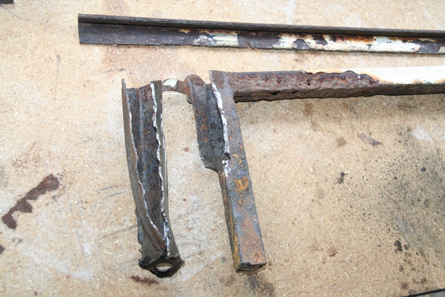

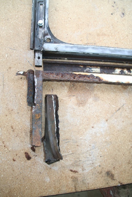

Démontage à la meuleuse, seul ceux qui ont déjà souffert sur un pare brise de 45 ans rouillé peuvent jurer plus fort que moi.
Le résultat
Autre vue

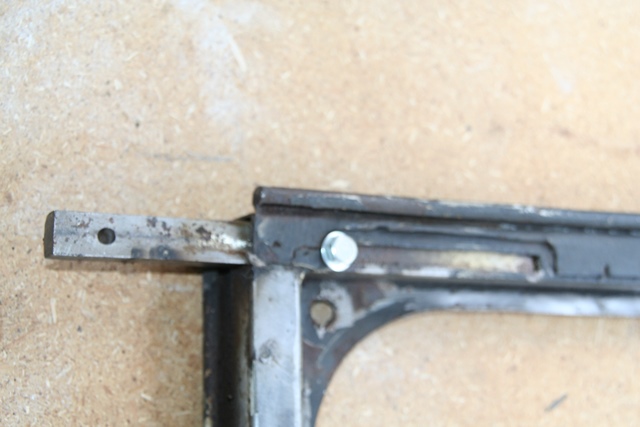

Sur la photo suivante, on voit bien le carré qui coulisse dans l'encadrement du pare brise et qui s'insère dans le support de pare brise qui s'insère lui aussi dans un autre carré soudé sur le tubulaire avant.

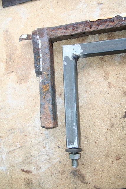

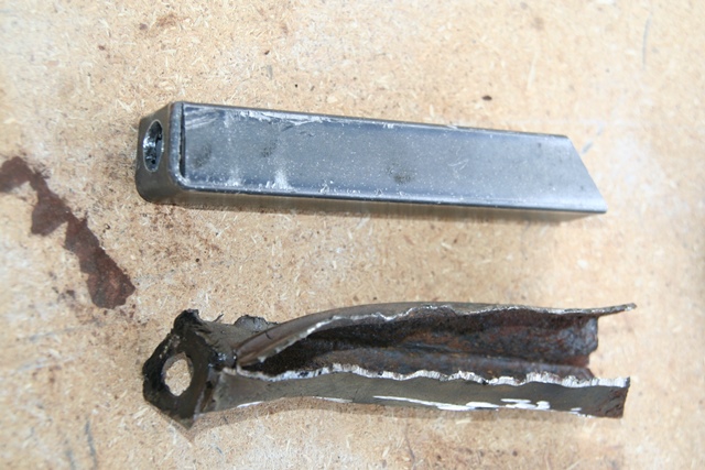

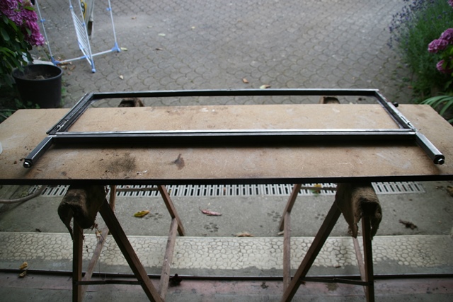

Bon, le support refait
Les tubes carrés a souder sur le tubulaire avant
Je ne suis pas un spécialiste du poste à souder. EN général soudage, meulage des grosses bavures, re soudage sur les manques...
Ensuite restera a poser du mastic et peinture.
Le coulisseau coulisse parfaitement

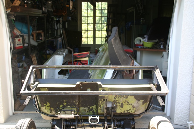

Le montage a blanc fonctionne
Ne reste plus qu'à confirmer en soudant l'ensemble et mise en place sur le tubulaire.
A suivre.
Re: Pare brise fer rabattable MEHARI 1969
:shock: je suis sur le c*l :shock:
J'arrive à peine à "coller" 2 pièces :roll:
Très beau travail, bravo!

Si j'ai bien lu, les mémé de 69 avaient des pare-brise rabattables sur option.
Malgré toute la rouille, je suis content de l'avoir sauvé car son fonctionnement est totalement différent des années suivantes.

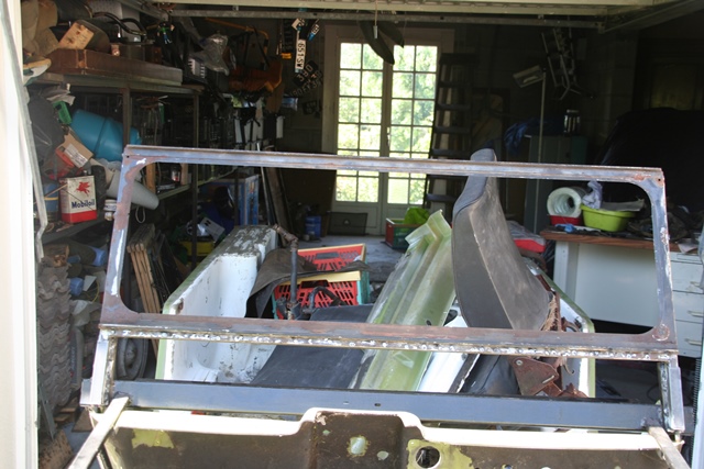

Comme vous l'avez vu, l'encadrement pare brise nécessite un bon coup de peinture.
Mais il faut sabler, et la cochonnerie qu'il y a dessus s’enlève à peine avec la brosse au bout de la perceuse.
Mon maitre à penser dans les restaurations de voiture ma signalé un kit hydro sablage qui se fixe en bout de lance d'un KAR.HER pour ne pas le nommer.
Cout une soixantaine d'euros. N'achetez pas le sable du même nom hors de prix, mais allez chez un fournisseur de matériaux de construction pour acheter du sable de <sablage>. Plus de 5 fois moins cher et tout aussi efficace.
Il m'a fallu presque 2 sacs de 25 kilos, mais le résultat est là.
Inconvénient l'eau. La tôle rouille et il va falloir traiter à l'antirouille julien. Mais je l'aurais fait de toutes façons.
Donc super content, je recommande ce kit à tous nos restaurateurs...de voitures.
